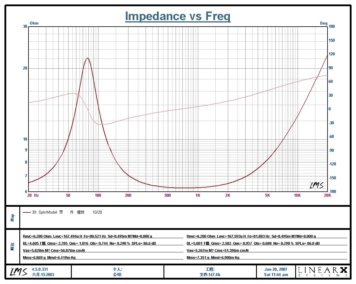

LMS测试阻抗曲线时怎样把相位曲线也加上去?先谢了!

是测试阻抗时直接把右边的相位坐标加上就会有相位曲线吗?还是要在其它界面设置一下才会有?

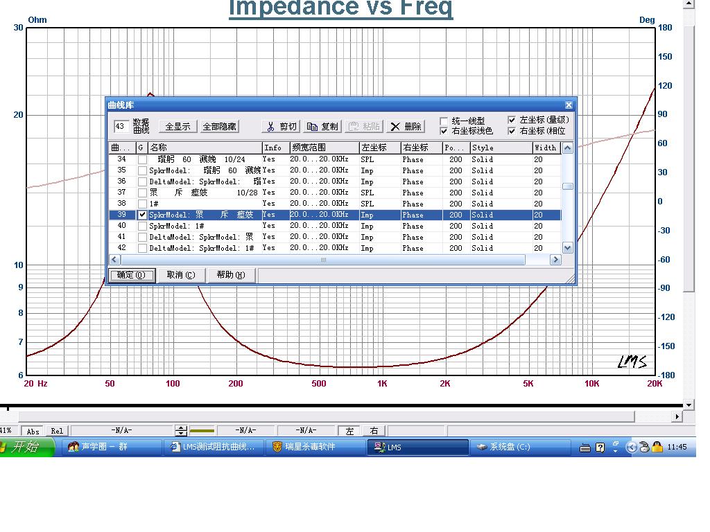

在LMS中先对所测试的阻抗曲线进行Processing --> Minimum Phase Transform操作,然后再如jma所说的那样在Library中来选择显示.
