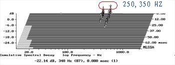

著名的 B&W N801。这是STEREOPHILE杂志的测试结果。估计它家的消音室质量不理想,经常公布的低音测试结果是近场合成的。但这样却有利于我们了解频响曲线的构成。
先看低音箱体后板振动的瀑布图(由加速度计测得)。

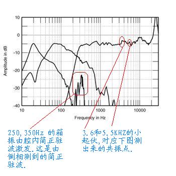

这个是近场测试的相对SPL图。分别是倒相口、低音单元、中音单元的。
图片点击可在新窗口打开查看此主题相关图片如下:801fig4 neer.jpg
腔内的简正驻波可经由倒相口辐射出来。

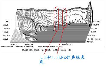

这是 50吋距离测得的瀑布图
图片点击可在新窗口打开查看此主题相关图片如下:801fig9 cumu.jpg
总体质量相当好,但3.5KHz 和5.5KHz的轻微共振表现还是明显可见的。
