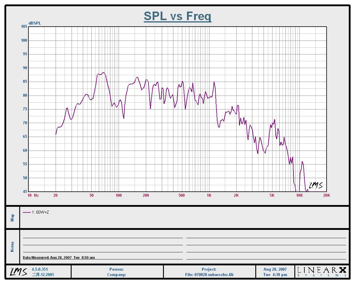

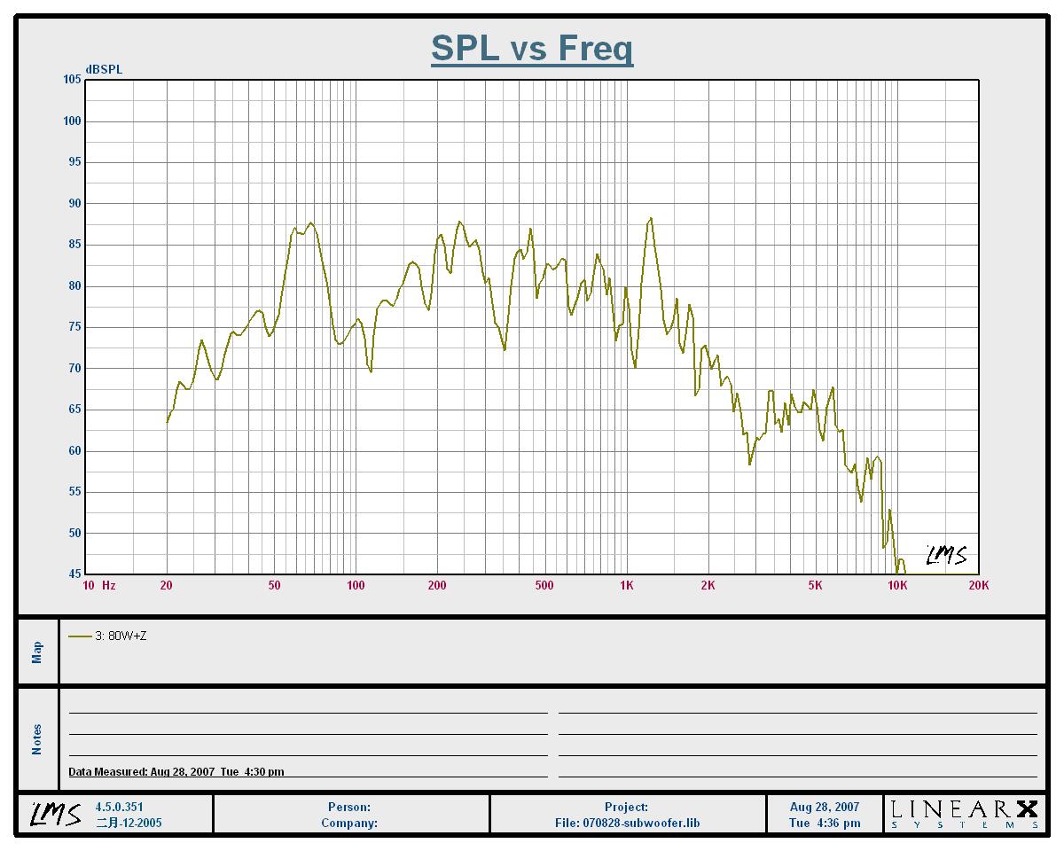

传份倒相箱的曲线请大师们分析指导一下
tim
  发帖心情 Post By:2007-8-28 21:53:16 [只看该作者]
在低频70-150HZ之间的谷如何处理?请多指教!

  发帖心情 Post By:2007-8-29 8:19:53 [只看该作者]
感觉测试环境N差,,

  发帖心情 Post By:2007-8-29 8:51:38 [只看该作者]
搬到消声室,用近场测试,可以消除那些谷点

  发帖心情 Post By:2007-8-29 9:43:53 [只看该作者]
非消声室测试低频曲线是不准确的,在消声室也不一定要用近场测试,就看你消声室的截止频率了.

  发帖心情 Post By:2007-9-3 10:36:00 [只看该作者]
在听音室里测出来的曲线并不反映扬声器的特性,只说明扬声器发出的声音经过环境反射等处理以后的音效
测试没多大意义,还还不如放一段包含全频的音乐,主观评价

  发帖心情 Post By:2007-9-4 16:44:53 [只看该作者]
如果要在你的听音室测试,请变化音箱的位置、测试话筒的位置综合测试看看。

  发帖心情 Post By:2007-9-4 22:19:15 [只看该作者]
楼主可以在近场测试,10CM左右。曲线比较平滑。
测试在1M左右并且在听音室,不知道楼主有何用意!!!!!
LMS测试用的信号与听音的音乐信号完全不一样的呀!

  发帖心情 Post By:2007-11-22 15:33:10 [只看该作者]
低频段的测试,受环境干扰因素影响,测出的频响曲线就会有峰谷,不能看到有峰谷,就断定音箱没有调试好,音箱最低频处即箱体谐振频率有没有调试好,不是看频响曲线,而是看阻抗曲线,通过阻抗曲线,一是可以判断箱体容积,扬声器,倒相管三者配合是否最佳,二是可以判断最低频响下限,三是可以判断吸音材料大体是否到位。四是可以判断音箱有没有再改进的余地。四是可以判断扬声器有没有再改进的余地。
