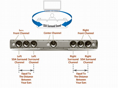

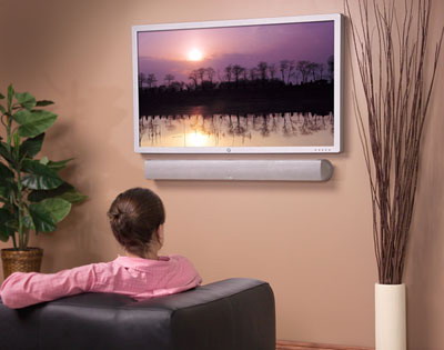

如图所示,利用一只横挂在液晶电视下的长条状音箱,可以营造出极好的环绕声效果,完全取代以前要通过左右前置,左右后置加中置才能造成的环绕声效果。已有专利。想请各位DX讨论一下:
1. 是否能够不用电子设备辅助就能真的形成环绕声效果?如果是,原理是怎样的?怎么样计控制算?
    2。如果不用电子设备达不到好的环绕声效果,那么要用做么样的电子技术才能做?
  先谢过各们DX拉!

照片:

好象是不需利用墙壁反射的,原文如下:哪位能帮忙译一下?
SurroundBar works in any room
SDA Surround is not dependent on your room's walls to produce the surround effect.
It uses a patented combination of signal processing and acoustical geometry that complements the spacing between your ears to produce surround sound without the need

1.surround channel需要有电子设备作延迟处理
2.surround channel不用电子设备,只需将此通道senstivity-几个dB也可

不用电路控制是不能产生环绕效果的,方法不过是带通滤波后,加延时和相位提前,但效果有限,并有中高频幅射角变窄的副作用,注意其高音单元和低音单元的距离因夹一环绕单元而明显增加,这会大幅加大中频的交越失真,明显得不偿失,左右声道距离有限,甚至很难产生良好的立体声场,其实现场感最缺少的是低频,加个低音炮比增加吵闹的中高频实在是强得多.

DX说:"其高音单元和低音单元的距离因夹一环绕单元而明显增加,这会大幅加大中频的交越失真,明显得不偿失"  不知为何设计者要如此设计?不能把环绕单元放一边吗?

运用DSP技术!我们也正在开发类似产品,不过非5.1,而是3.1的。可内外接SUBWF,该类产品大致架构目前应该向YAMAHA的YSP系列看齐吧~~~~~~~~

其实组合的5。1效果没有真正的5。1好,主要还是电路部分做增益!YAMAHA的我有听过,只是说没有玩熟而已!它的环绕有40个通道,都是利用延时和相位来达到环绕的模拟效果!其喇叭和箱体结构并没有什么特殊的地方,最主要的应该还是它很巧妙的运用DSP技术

利用相位的调整使人耳产生环绕声的效果, 一般的DSP都可以做到, 这个DSP可以使音场定位到背后, 应该也不难吧, 两个喇叭距离为两耳的距离? 这个有点玄吧, 那么大头儿子和小头爸爸家不是要买两套才可以???
