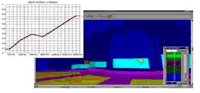

对于房间实体的模型可以通过AutoCAD作图后,以AutoCAD的 *.DXF文件直接输入EASE系统,在EASE系统中确定各界面的特定材料,EASE即在3D视图中出现如左图像:其中以较亮的色彩表示对声波吸收较少的材料,以较暗的颜色表示对声波吸收较多的材料。 完成以上输入后,就能开始为您解决一系列问题。
1. 声源的声干涉 对于两个以上声源同时工作,为避免听众或传声器处于有干涉的干扰区,可以任意改变音源的位置、指向,并试看结果。
2. 示直达声到任意点的延时,可用不同颜色表示出。
3. 建立声线,得出直达声、反射声,并计算空气对高频的吸收及混响时间(RT60)等传统建声参数。

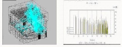

4. 得出等声压区曲线图。目前,EASE 3.0版本只能在3 OCT、500Hz、1KHz、2KHz的频率范围内给出准确结果。笔者认为,500Hz、1KHz已能满足要求。因为实测时,仅在500Hz或1KHz中选一个频率即可。为配合该公司的EARS,虚拟可听化声模型EASE与EARS还可以对声源与选定点的n条声线进行分析,并可得出以定向或以时域为基准的瞬态图表。这些参数对于EDT早期衰减的研究、运用很有帮助。早在廿年代,人们就开始利用早期反射声来加强声源辐射功率的利用率,以最大限度提高原声或功率不大的电声器件的性能;到了五十年代,电声工作者尤其是录音师开始注意到早期反射声对直达声音质的改变作用,对听众暗示不同空间的作用。八十年代,新的研究告诉我们,早期反射、早期衰减比混响时间更能反映空间信息。由于衰变的非线性过程,仅使用混响时间来表示不足以充分反映,尚缺乏一种通用的、反映早期衰减的量(曲线),所以象EASE得出的空间域、时间域的曲线是忠实的、可靠的。结论形式: EARS是一种与EASE配合,完成虚拟建声模型可听化的软件。它也只需普通PC机。为输入输出音频信号,需加在Sound Blaster 兼容声卡。在这种配置下,它们能完成:
