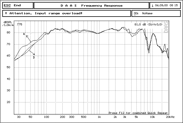

喇叭为3寸泡边,实际上听音A要比B低频好.
请教各位DX,图中B要做到A一样的低频曲线,不知有什么办法?
另外,B曲线在低频时不如A曲线,在Q值上主要是因为Qts,Qes还是Qms的不同呢?
谢谢!

  发帖心情 Post By:2006-9-9 16:51:58 [只看该作者]
那部分的不同已经不在喇叭的有效频率范围之内了
测试可能也不正确,因为测不到
你没有测他们的参数吗?

  发帖心情 Post By:2006-9-9 17:06:19 [只看该作者]
个人意见:你应该测试此喇叭的参数,并贴上来,如果猜的不错的话,你此款喇叭的QTS和BL.SPL应该有差异

楼主所说的听感不好指的是哪部分?
从曲线来看,A的低频延伸特性要比B好,如果理解没错,应该是Q的问题,B的Q比A要高!

不知把B的Fo再做低一点可不可以?请DX们指点一下......
谢谢!

以下是引用寒山在2006-09-09 22:10:32的发言:
楼主所说的听感不好指的是哪部分?
我测的是B的Qms值要比A的低一点,Qes和Qts都差不多.

谐振频率一样?

能不能透露一下把FO做低一点有用吗?

把两只喇叭的参数传上来吧!!
低频的问题不可能那么复杂的!
