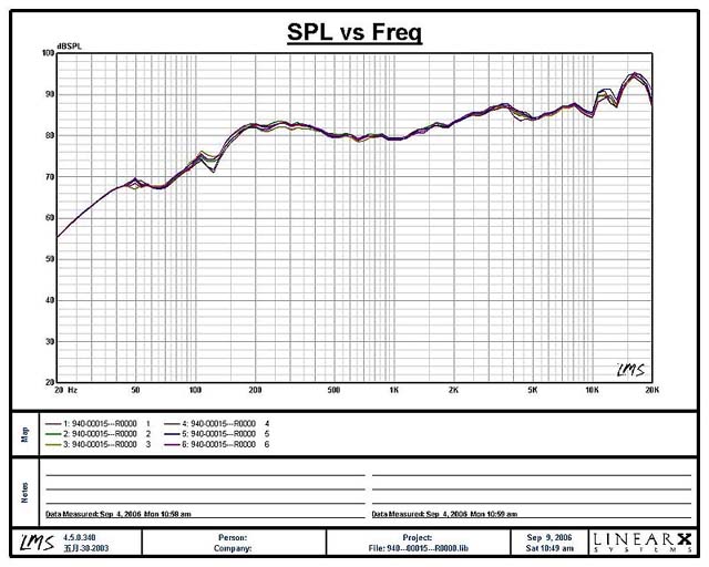

请问大家怎样才能让它更平坦一些?
音圈:18.4*3.6 线径0.13/NSV/2L 重0.43g   鼓纸:全重:0.85g   纸体+R高泡边   钕铁硼磁:17*4

看起来和我上次发的那个曲线差不多,也是高频那高了,
哪位DX指点一下啊...

忘了问,,你要怎样的平坦,,
高频低点,,还是低频高点,,
还是一个整体??

要平坦的前提是刚性要好,尽量分割振动要控制好,曲线才会平坦,个人见意

换纸鼓,不要高泡

哎  我总嫌高频不够
