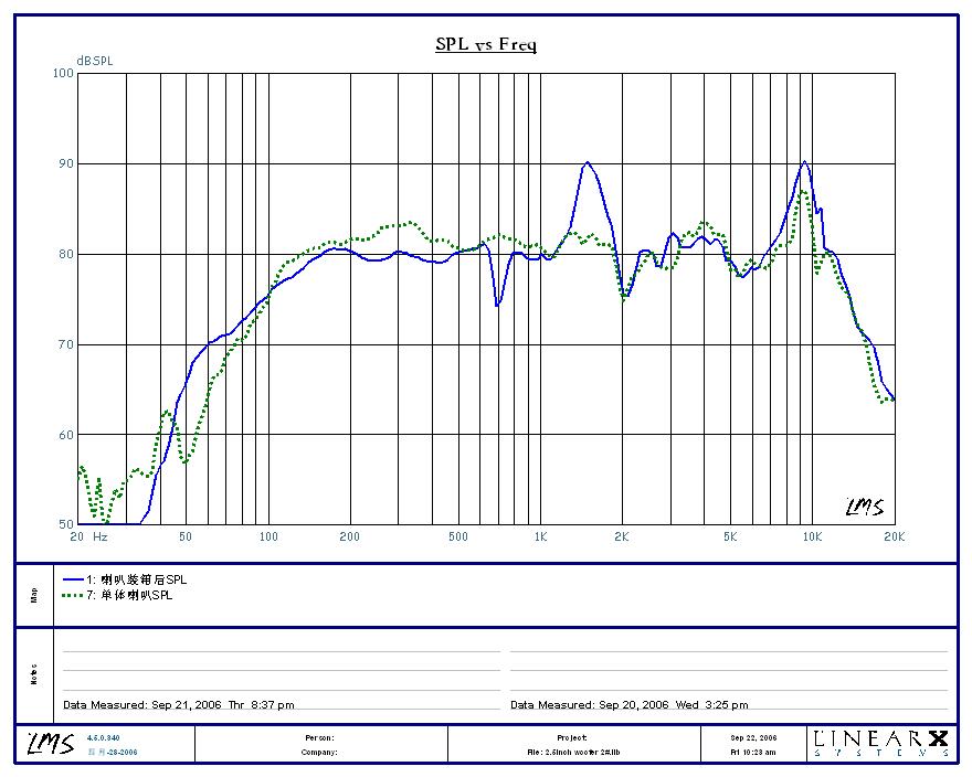

各DX,请问为什么单体装箱后在1-2K的地方起了个大峰呢?
cicci
等级:论坛游侠 帖子:34 积分:356 威望:0 精华:0 注册:2006-7-3 19:13:39
  发帖心情 Post By:2006-9-22 10:41:03 [只看该作者]
哦,补充一下,这是2.5"橡胶边单元,装开孔箱

应该是箱体内部谐振或装箱后扬声器的力阻变化引起的。

是腔声!把箱子的尺寸比例调一下!

在1.5K左右高了7-8个dB?

试试密闭箱,再改一下结构,做全频的吗?上限有点不尽如人意哦!

1:改腔体,有共振,
2:喇叭在1-2K做一个谷出来就好了

或者有没有考虑过扬声器正面的反射(如果有前腔或反射物的话)
  发帖心情 Post By:2006-9-22 15:56:47 [只看该作者]
楼上兄弟,说得有道理,还有背面的反射也要检讨一下,这种情况在TV扬声器系统中经常出现!

箱体有谐振,加一些吸音材料可以改善吧

估计一方面是障板衍射,一方面是管道谐振,当然箱体内的驻波也有可能。
看样子象几个问题集中影响的多

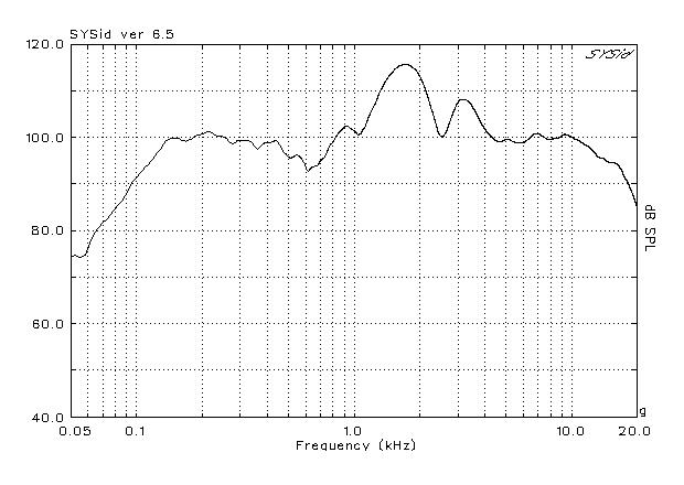

看到曲线让我想起了MISSION M2S还是M3S那个塑胶面板的箱子了,同样的问题,好像位置都一样,呵呵。
  发帖心情 Post By:2006-9-22 22:01:45 [只看该作者]
是不是和这个图有点相似呢??

谢谢各位DX,现在也用一些方式(比如加吸音棉,改变风管的结构,还有喇叭的安装方式(在前面板相平))去改善,可是效果不是很明显,初哥,曲线真的很像您提供的哦,用什么方法比较有效呢?

哦,谢谢各大侠,问题已经解决啦,是箱体的结构问题,改了尺寸比例就好啦,呵。。。
