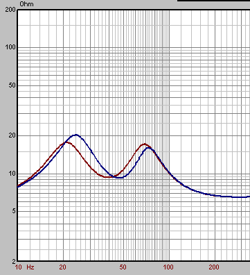

请各位DX指教一下,两个峰,第二个峰太矮,如何给拉平,与第一个峰,
但我的箱体已经设计好了,

  发帖心情 Post By:2006-9-22 15:22:41 [只看该作者]
Fb太高了三,降下去不就平了?
  发帖心情 Post By:2006-9-22 15:42:06 [只看该作者]
又是谐振峰的问题!!
先说说你为什么要平?
如果你一定要平,改变扬声器单体参数好了(等效容积).

不用改喇叭也行,把倒相管弄小一点不就扯平啦!不过还是要提醒一句LZ还是以QTS调试的FB值为参考为好!有是前面的比后面的高出一点也未尝就是不好的!(具体高出多少还要看你是用什么样的设计方案)

调整调谐频率是不能改变双峰的高低的!

以下是引用音响初哥在2006-09-22 16:32:41的发言:
调整调谐频率是不能改变双峰的高低的!
初哥这个根据好像有点解释不通啊:
下图是同样单元同样箱体,调谐频率不同的阻抗曲线:
调整调谐频率是不能改变双峰的高低的!
在您老面前我可不敢说空话!
理论是来研究的,经验是要积累的...18666420943
  发帖心情 Post By:2006-9-22 22:34:59 [只看该作者]
XP说的对,改变调谐频率对应的是阻抗双峰高低的改变,我记忆错误,不好意思!
