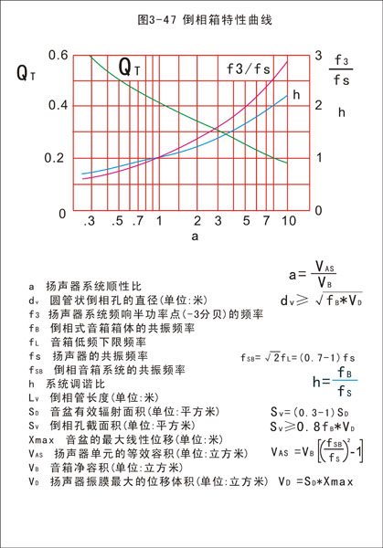

关于开口箱的H(调谐比例) a(音箱体积比) f3/f0,如何根据性能要求和经验来确定以上的值啊,请老大们不吝赐教啊!!!

LZ可有这张图?

小弟关于上图有一点疑问不知哪位前辈能解惑?
dV>=0.8*SQRT(fB*VD)是从何而来,有何理论依据?为什么要选择这样一个临界点?

以下是引用子卿在2012-05-12 23:59:11的发言:
这个就跟“倒相孔面积不得小于单元等效面积的10%”这类说法一个性质吧,都是经验数据
