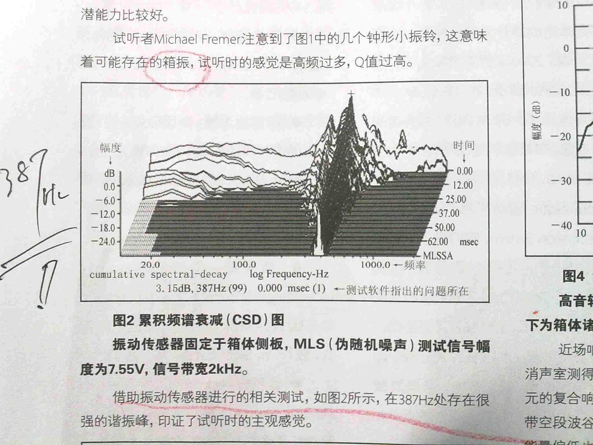

附图是:Kharma (卡玛)的一款20万元的音箱的瀑布图和说法。
原文见:《高保真音响》2009,7期,68页。
不知道imxp兄所指的是这个吗?

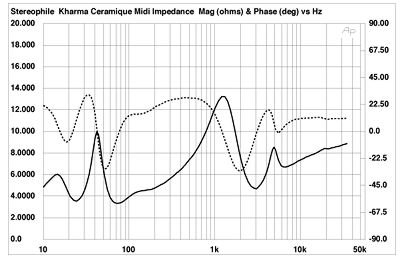

我原以为你指的是用话筒测量扬声器单元(组)发出声音后转换出的CSD(即一组轴向或非轴向的频响曲线簇),然而你举的例子却是用振动传感器测量箱板振动得到的CSD。
几个问题:
1)原文说的试听者注意到的图1几个小振铃,意味着可能存在的箱振,而其实图1是阻抗曲线,如果没有看原文相信很多人都会误会。其实原文的图1如下:
不知道他们说的具体振铃是哪个,我确实有点糊涂。
而图2就是他们测量出来的侧板振动本身的CSD(加速度传感器测量结果)。从这个结果如果说387Hz存在很强的谐振峰(看图1也能够在附近发现阻抗曲线有点点抖动)就能推算出“印证了试听时的主观感觉----即前面说的高频过多,Q值过高”?太牵强了吧。387Hz属于什么频段?如何影响高频?

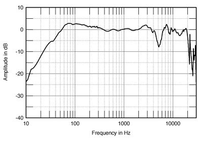

其实原文的频响曲线如下(30度空间平均的结果):

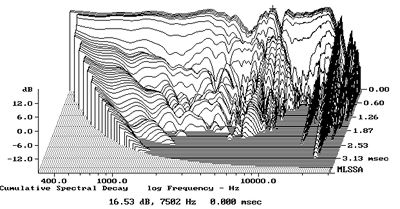

对应的瀑布图如下:
大家看看其空间平均的频响曲线,此例子实在是不适合用在村人说的“一些天价或高端的音箱,虽然频响曲线是很好的,但是在测试瀑布图的时候,却往往不是那么会事了。”的。我个人觉得频响曲线根本还没有达到“很好”的标准吧?
