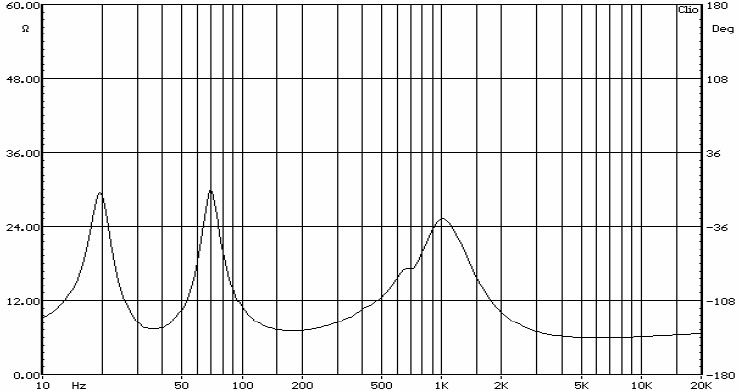

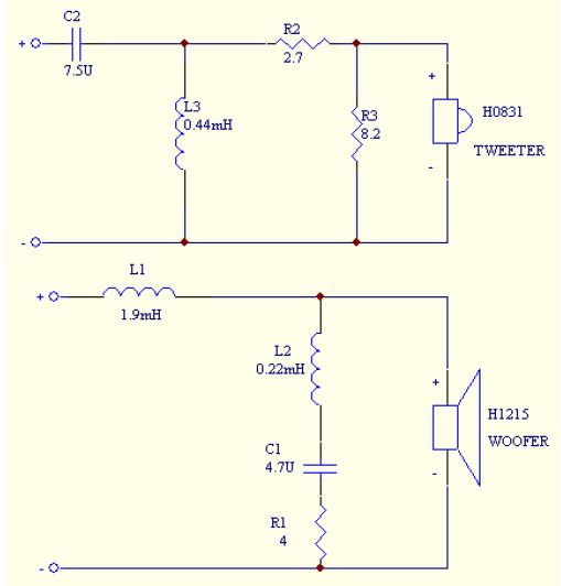

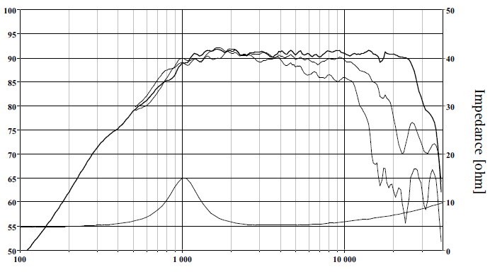

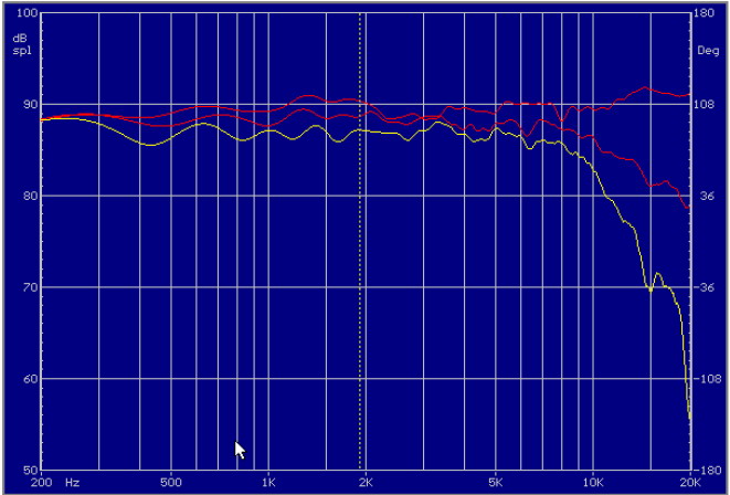

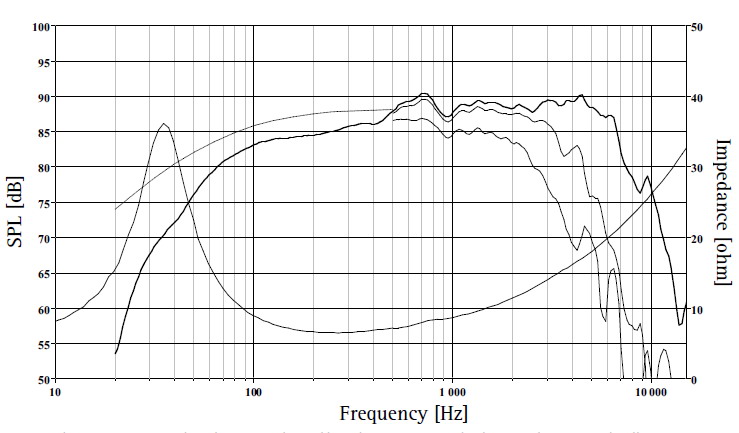

一款二分频书架箱,低音为SEAS的H1215,高音为H0831,两者的频响曲线分别如图1、图2所示,分频器电路如图3所示,合成的轴向频响曲线及水平25度和50度曲线如图4所示,阻抗曲线如图5所示
分频点在2.5K,分频器低音通道为一阶加LCR吸收回路,电感量取得比较大,主要是低音单元的曲线一直往上扬,LCR回路是为了吸收2.5K-4K的分割振动区,高音为典型的二阶巴特沃斯。

       注:箱体边缘经过LEAP模拟后削边处理,从总个音箱的轴向和离轴曲线来看应该说相当不错。1K-2.5K仅有1.5DB左右的峰值(这个峰值是由于在箱体衍射引起的相信用过LEAP有经验的大侠都知道,一般出现在800-1KHZ处,本例低音单元在前障板的位置偏低,峰值略往上移),应该不至于太多的影响中频听感。

整体曲线看起来是很不错的,楼主说中频多,抢耳。我觉得可能是喇叭的延时出了问题,看起来曲线平坦,但实际上中频处有可能是凸起来的,不烦在调系统测试喇叭时用1M和2M甚致更远来观察相接处的曲线表现
