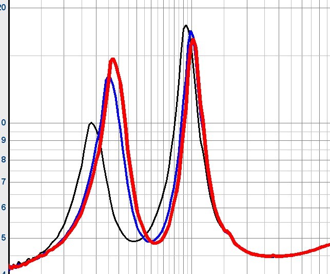

风管的长短与箱体结构形成一个调谐,
给你个图参考,风管长短依次是 :红短--蓝中--黑长
两峰接近为最佳状态

风管越细越长 第二个峰会越高,一直达到它的临界值为止

北野版主, 怎麽说了波峰越接近越好? 请教导
北野
加好友 发短信 野狼幫--狼王
  发帖心情 Post By:2010-8-28 14:52:27 [只看该作者]
以下是引用DSV在2010-08-28 12:10:37的发言:
 楼主的意思是在导管中在加上一段纸管吗? 不是很明白
个人愚见:风管有辅助叠加低频的作用,如果后面的阻抗峰太高了(风管加长变细)低频声波从风管处不能顺利出来,闷在了里头。如果 第二阻抗峰低于第一阻抗峰,则低频硬度不够,气流能量还没在箱体内形成回路就已经被风管给释放了。至于什么振幅、功率之类的学说,未曾论证,不于评论,谢谢。

以下是引用北野在2010-08-27 21:28:44的发言:
风管的长短与箱体结构形成一个调谐,
两峰接近为最佳状态
那请问:在风管中间加一段纸管是否会与两个峰有关联?
