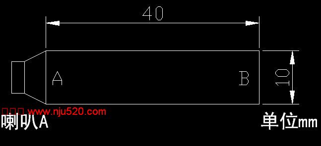

长度40mm  直径 10mm.
求教
他会在什么频段产生共振,如何计算。
谢谢各位大侠。

条件不全,另外一端是否封闭?

大约在4kHz及其倍数频率上有谐振

谢谢  各位  另一端封闭的
请教各位大侠:计算方式。

有点意思!方形箱体的驻波计算很熟悉了。圆柱形箱体的驻波,是否只有长度一维方向需要考虑呢?

按照“音响师声学基础”,90页的内容,可以把这个看成一个管乐器,而且是一端封闭的。
它的所有可能激发的驻波频率为:
          f=(2n-1)*c/4
  其中,n=1,2,3,......
          L为管的尺度(m),C为声速。
那么,计算的结果就是:212.5,    637.5, ......Hz了。
不知道这样做对吗?
