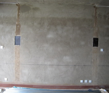

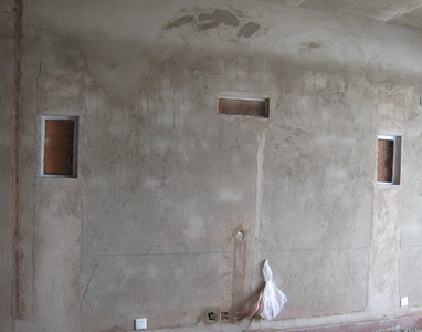

主音箱面板尺寸:      高 453mm         宽 265mm          内容积:      90L
中置音箱面板尺寸: 高 160mm         宽 453mm         内容积:      3.6L
环绕箱面板尺寸:      高 295mm         宽 185mm         内容积:      36L

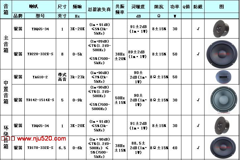

我打算用银笛的单元:

音箱摆放位置太高了吧.特别是中置.

中间是凭感觉预留了平板电视的位置!所以放高了...图片点击可在新窗口打开查看
想做成密闭箱,低音炮打算单独买...
上面是我初选的喇叭单元
(第一次搞入墙就图个实惠的图片点击可在新窗口打开查看就抱尝鲜的态度)
分频器还没定,就是参数不全没有Q值、FET和频响曲线(好像中国制造都这个样)
打算买回来用lspacd测一测再定分频器...
希望哪位热心的大侠帮设计设计...
哪怕提点建议我也会不胜感激...

入墙,好啊,就是你容积先设好了,如果喇叭参数不合适,配喇叭麻烦些,特别是主音箱。楼主还不如先选好喇叭计算好箱容之后再定音箱尺寸。

你确认给出的容积是对的?90L?3.6L?36L?晕死
我觉得应该是3.6L左右吧,就做成闭箱,5个声道全部从80HZ开始低切,斜率看情况,所有超低信号给SUB通道
