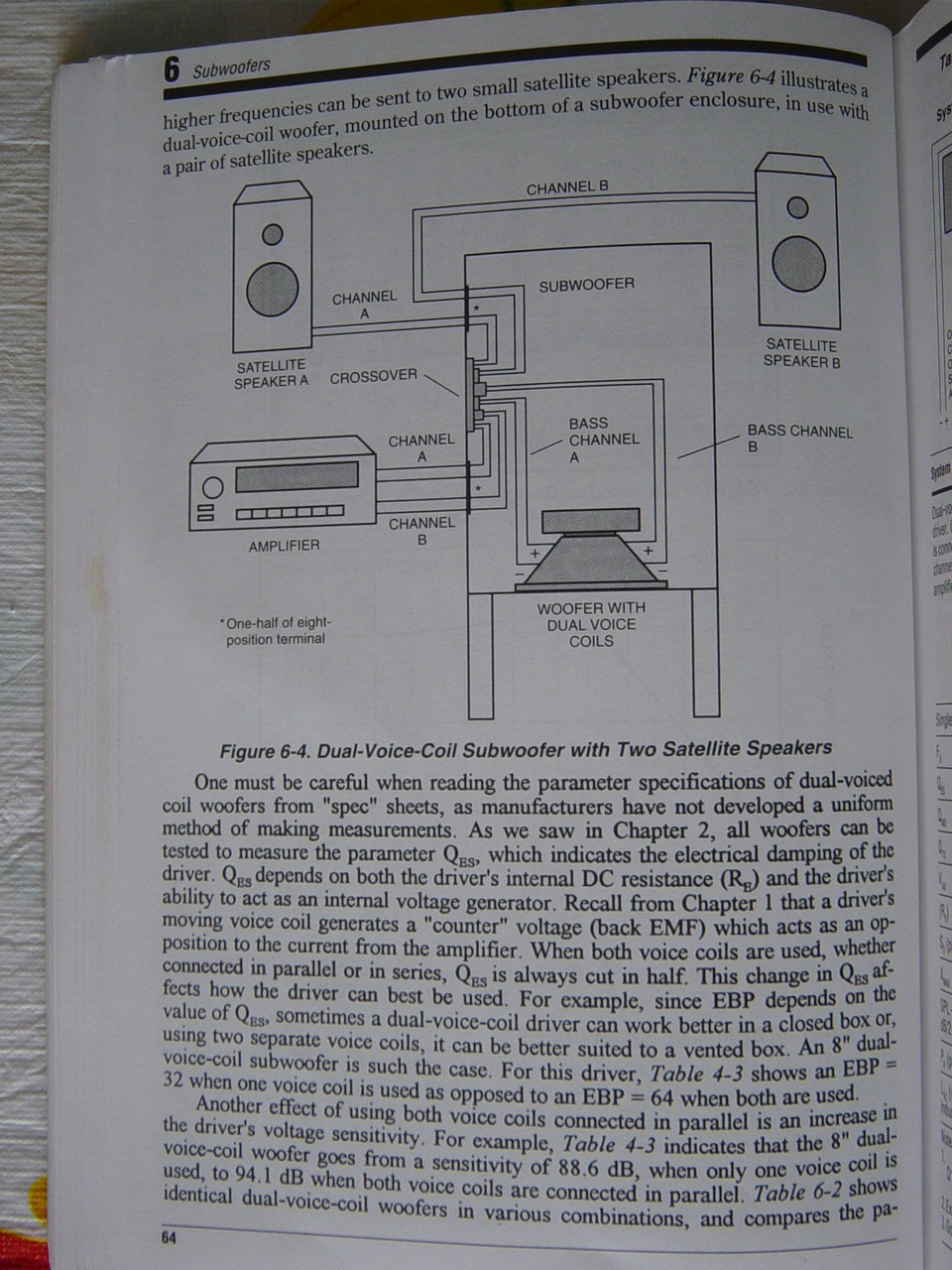

发几张图片吧
[此贴子已经被作者于2007-06-05 00:32:37编辑过]

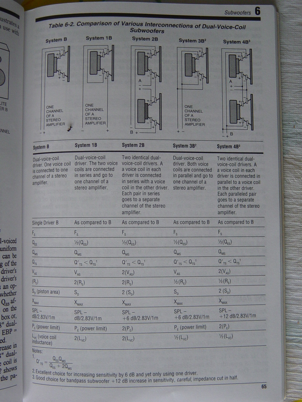

一个老兵
  发帖心情 Post By:2007-6-5 0:34:12 [只看该作者]
第二张
第三张
第四张
[此贴子已经被作者于2007-06-05 00:39:10编辑过]
一个老兵
  发帖心情 Post By:2007-6-5 0:42:12 [只看该作者]
是"Advanced Speaker Designs For theHobbists and Technician"这本书里
的页面.
作者是
Ray Alden
我以为楼上的诸位都有读懂和读通的能力,
不须要更多的解释了.
[此贴子已经被作者于2007-06-05 00:43:27编辑过]

只能试着先回答部分问题了.
从我贴的资料的图里可知,这样接是有书为证的了?
合理不合理呢?
需要对立体声信号的由来和立体声的产生的全过程有全面的了解
才能讲得清,那么就又要请教管教授的电声技术基础那本书了.
要花些时间的了.
一个老兵
  发帖心情 Post By:2007-6-5 22:52:33 [只看该作者]
先易后难吧,
先从放音这个环境讲,
想想那个2.1系统,那个低音即点1,
那个低音是立体声信号(左和右)在电路中"求和"成为一个信号送到一个低音单元里的,
那么楼主所举例是一个单元的两个音圈各自接受一路信号的情况,
这就要看它这样的直接的求和是不是合理了?
先放下这个,再说说那两个中高音单元.
它们之间的距离是多少呢?有没有20CM?就说它有20CM了,
那么立体声的最佳试听距离就是17CM.
WAMM说的就有道理了,这样的单元在立体声声场的建立上是个问题啊.
先说到这儿.
大家接着讨论吧.
