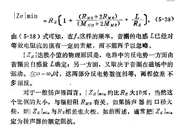

各位老兄小弟请教一下:为什么扬声器的DCR会比额定阻抗小;ACR与DCR又存在怎么样的区别?

  发帖心情 Post By:2007-6-14 14:10:32 [只看该作者]
天空的帖子:http://www.nju520.com/bbs/dispbbs.asp?boardID=17&ID=875&page=1
第二项说到了这个问题——直流阻一般为额定阻抗的0.85左右的。

有些人近似的把DCR与ACR用如下式表示    ACR=1.08~1.2DCR .
