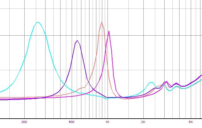

扬声器单元的谐振频率指 阻抗曲线上出现的第一个阻抗极大值所对应的频率,在电力声类比电路中的谐振频率的含义更是显而易见。图片点击可在新窗口打开查看

没有关系吗?图片点击可在新窗口打开查看

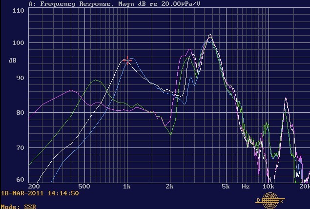

受话器的频响曲线跟自由场谐振频率还是密切相关的,尤其是低频区域或高泄漏测试时。
