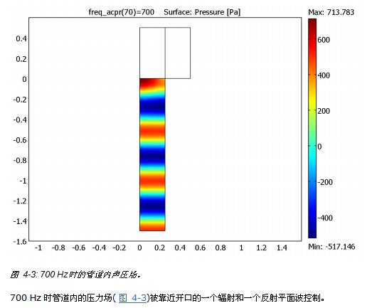

钟灵
  发帖心情 Post By:2009-9-28 15:02:20 [只看该作者]
钟灵
  发帖心情 Post By:2009-9-28 15:03:10 [只看该作者]
不同调门的笛,对管径大小的要求也不同。笔者发现,管径同管长的比值越小,基音越不容易吹响,甚至无法吹响;管径同管长的比值越大,泛音的数量越少。正因为这个道理,我们应该加强对此问题的研究。关于管径同管长的比值,我国古代大多数文献记载着黄钟正律是1:30。波姆(Theobald Boehm (1794-1880)在1847年给长笛定型时,也将管径同管长的比值定为1:30。我不知道波姆的这一规定出于什么理由,也不知他作此规定是否受中国古代律管影响。但是我们在笛子制作研究中,还是应该重视管径同管长比值对笛子音域和音色的影响这个问题的。
钟灵
  发帖心情 Post By:2009-9-28 15:06:04 [只看该作者]
