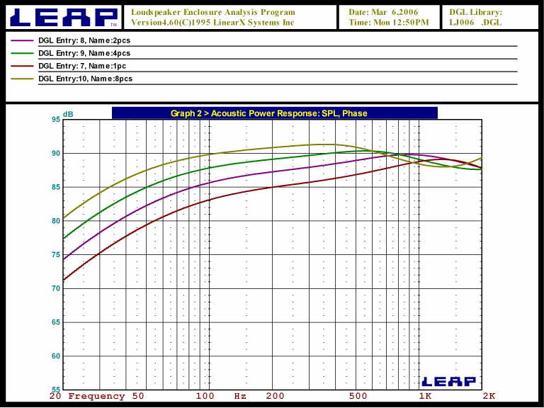

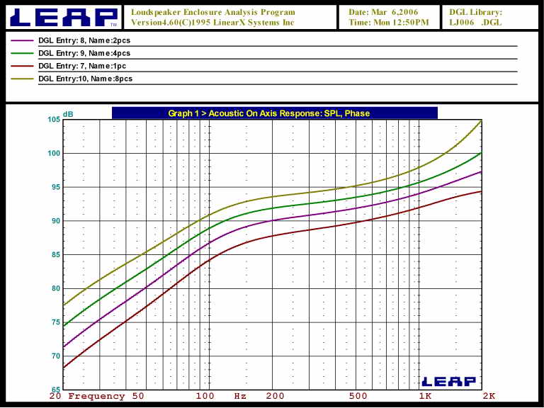

喇叭参数:ηo=0.46% SPLo=88.7dB
总功率1W输入的消声室声压曲线和声功率曲线如下:
  发帖心情 Post By:2006-3-6 13:09:06 [只看该作者]
上述喇叭口径为8"
400Hz读数如下:
89.2 91.3 93.4 94.7 dB(声压)
86.3 88.5 90.1 91.3 dB(声功率)

  发帖心情 Post By:2006-3-6 13:31:38 [只看该作者]
不是算错了,LEAP模拟的结果是差6dB, 88+6=94dB
没看到相关公式,怎么计算?
  发帖心情 Post By:2006-3-6 13:33:21 [只看该作者]
以下是引用Acoustics在2006-03-06 13:09:06的发言:
上述喇叭口径为8"
400Hz读数如下:
89.2(1个喇叭) 91.3(2个喇叭) 93.4(4个喇叭) 94.7 dB(8个喇叭)(声压)
单只喇叭SPLo=88.7dB,八只喇叭SPL(400Hz)=94.7 dB
确实只差6dB(根据是什么?)
[此贴子已经被作者于2006-03-06 13:36:18编辑过]
