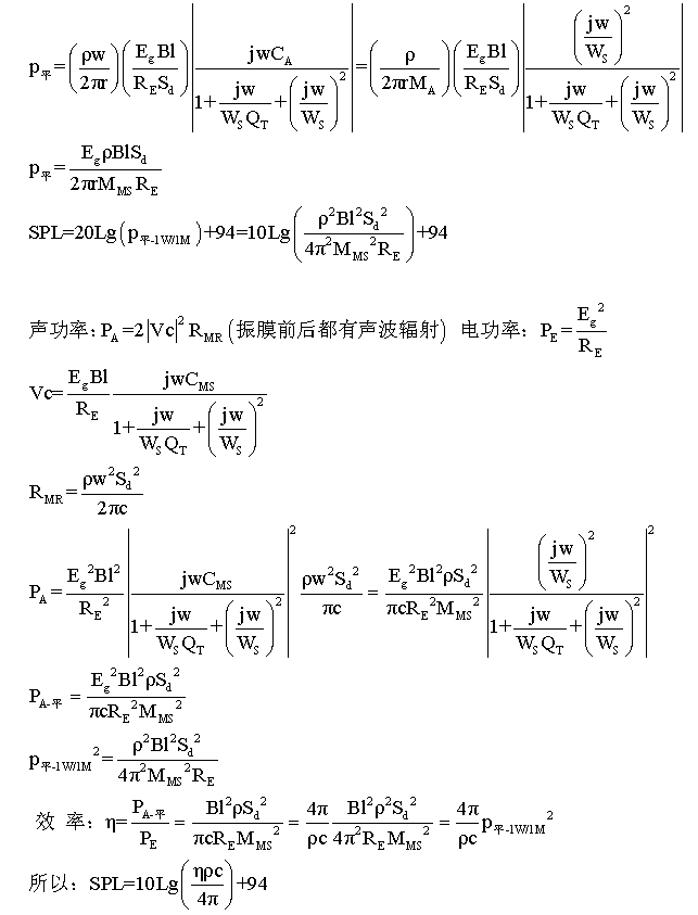

已知扬声器的效率为0.1%.求出1M/1W处的dB 值是多少?
  发帖心情 Post By:2006-3-3 22:16:29 [只看该作者]
79.4dB

82.02dB, 怎么不一样????
这个人很聪明, 什么都不写
  发帖心情 Post By:2006-3-4 12:34:03 [只看该作者]
spl=10Lg[效率*1.29*340/(4*3.14)]+94

算不出来79.4来呢
这个人很聪明, 什么都不写
  发帖心情 Post By:2006-3-4 13:07:53 [只看该作者]
以下是引用KGB-Oliver在2006-03-04 12:52:26的发言:
算不出来79.4来呢
漏加了参考声压(2*10^-5),现在改过来了!

KGB兄弟,你82.02是怎么算的,交流一下!
KGB-Oliver
加好友 发短信 设置不正确请重启
等级:职业侠客 帖子:112 积分:797 威望:0 精华:0 注册:2006-2-15 13:44:16
  发帖心情 Post By:2006-3-4 13:32:06 [只看该作者]
呵呵, spl=10Lg[效率/(2*3.14*1e-12)]
这个人很聪明, 什么都不写
  发帖心情 Post By:2006-3-4 13:36:20 [只看该作者]
哦,10的-12次方怎么来的啊,参考声压应该是2*10^-5吧?
其他部分,我再看看!

呵呵,有点意思,两个结果,谁正确啊?
燕子飞
等级:论坛游侠 帖子:28 积分:397 威望:0 精华:0 注册:2005-12-9 22:03:34
  发帖心情 Post By:2006-3-5 15:21:00 [只看该作者]
KGB-Oliver的基本正确.应是82.1dB.
[此贴子已经被作者于2006-03-05 15:32:59编辑过]
  发帖心情 Post By:2006-3-5 17:57:31 [只看该作者]
以下是引用燕子飞在2006-03-05 15:21:00的发言:
为什么呢?怎么计算的?

5.15 参考电声转换效率ηo
由机电耦合因子BL、等效辐射面积Sd、等效振动质量Mms共同决定。
ηo =(ρo/2πc)*(BL*Sd/Mms)2/Re                                   (22)
5.16 参考灵敏度级SPLo
与参考电声转换效率ηo直接相关。
SPLo = 112+10lgηo
η=0.1%时,计算结果是:82dB
知春
加好友 发短信 打工者
  发帖心情 Post By:2006-3-5 21:01:43 [只看该作者]
效率是声功率跟电功率之比,参考声功率是10-12 W

  发帖心情 Post By:2006-3-5 21:08:39 [只看该作者]
我相信初哥的,初哥的推导这么精确,不可能算错的.
到底是谁推出来的
久违了,这次搬来了很多砖头,别闪啊,呵呵
知春
加好友 发短信 打工者
  发帖心情 Post By:2006-3-5 21:11:34 [只看该作者]
差了3dB,一个是2π(半空间),一个是4π(全空间)
