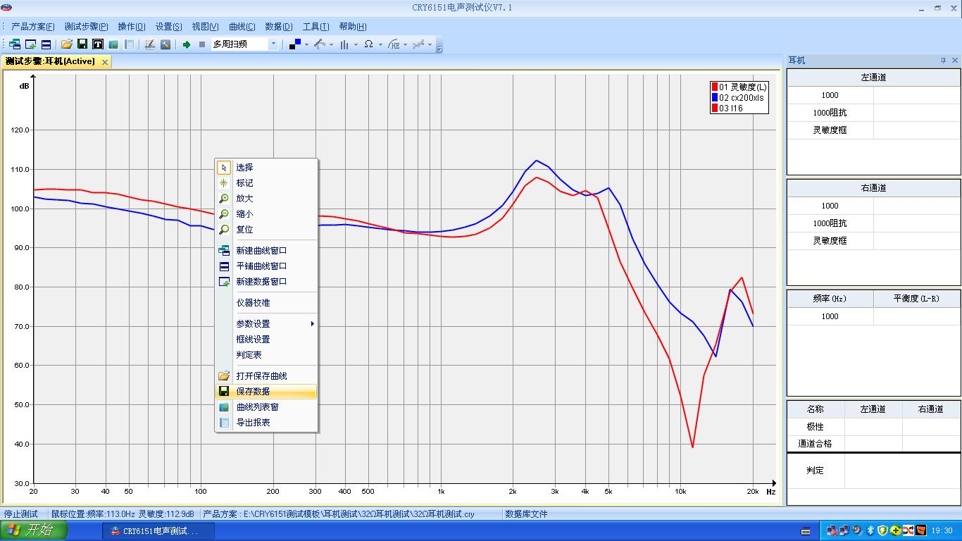

各位DX晚上好,我今天测试两条入耳式小耳机,曲线很是接近,然而于音乐听却是有着很大的不同,这是怎么回事,音质除了跟曲线有关外还跟什么有关系呢?求教各们DX。

我怎么看了很不接近啊,你是怎么得出曲线很接近这个结论来的啊

4K以后就不一样,但是整体的音质偏差差太大了
smotoo
  发帖心情 Post By:2014-10-17 9:44:21 [只看该作者]
曲线差距大大的!

曲线并不接近啊。。图片点击可在新窗口打开查看

这。差的的很大吧。

差大了,频宽都不一样了

这个曲线确实差很多。即使曲线基本一致也会因为音膜的材质及刚性等问题声音有差异。

音质,不单单频响有关吧?我们平常测试会测试频率响应,失真,阻抗,异音等等参数呢
