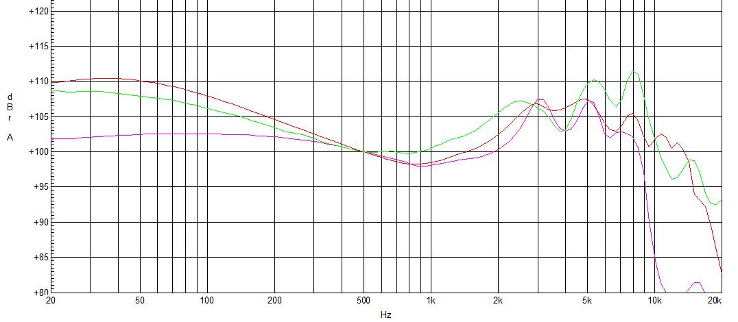

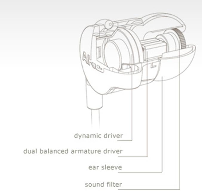

自己做的一个圈铁耳机,动圈为低频单元, 动铁为高频单元  类似于K3K3声学结构, 这样会进行第一次大体分频, 比较简单方便, 虽然这样安好后声音是是不错,但是要达到hifi 的要求还是差点一点
,因为动铁低频没有做分频 两个搅在一起声音细微之处就会显得很不干净。 所以就需要进行第二次电子分频, 切低 和平滑中和两个单元频响交叉部分,
最后调出来的曲线还是音色比较符合我想要的要的要求,唯一没中不足, 感觉次低频如果更多那么一点点就好了, 因为刚好合适的电容被人丢掉了一个型号,所以就这样喽。
不过也算不错啦。 其中还有很多门道这里就不细细谈 ,毕竟屌丝还要混饭吃啊。  欢迎各位做耳机的调音工作的坛友交流切磋。  联系方式可以私聊

图片点击可在新窗口打开查看此主题相关图片如下:akg k3003.jpg

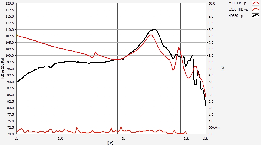

也可给你看一个一只动圈式喇叭做的入耳式耳机。由于在入耳式耳机里面已经找不到参照,作为对照的是森海塞尔曾经的旗舰产品HD650,头戴式耳机。
或许有人会说头戴跟入耳式没有可比性,如果把参考点设在鼓膜处,也就是711仿真耳的测试结果,不同形式的产品有差别吗?
8KHz有个峰,其实6KHz有个很深的谷,第一版样品设计偏差,本来那个谷是用来消除峰的。低频翘得比较厉害,是特意设计的,入耳式耳机一般低频会比较强,照HD650那么做出来总觉得低频少了一点。没有任何主动或被动电路元件,全声学设计。

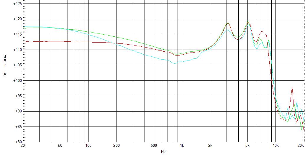

楼主,冒昧的提点意见。
楼主的入耳式耳机在高频扩展方面不如7、8楼的耳机。
