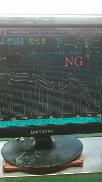

加前腔测试曲线
  红线是样品   没有起峰

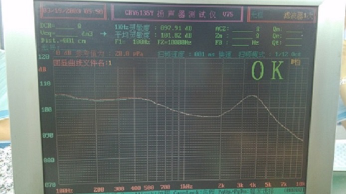

单体测试曲线

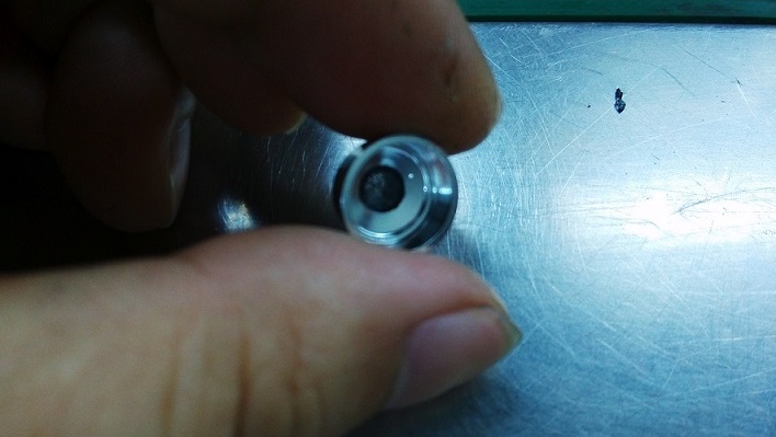

前腔
              前腔中孔有贴圆形的不织布
[此贴子已经被作者于2014-04-25 18:20:56编辑过]

通过楼主的描述有点困惑,红色曲线(没有峰的)也是加前壳测试的数据?假如不是看来和单元没有关系,是耳机的前腔与前管形成的谐振峰。

哇耳機啊,單體加前蓋曲線哇, 肯定不是不織布的關係

对,红线是加前壳的曲线。红线是打样留底品,请问前辈,此峰是做业手法问题,还是设计上的问题?因为打样时也有此现象。

楼主已经排除了单体的差异,后面应该很好找出原因。
如果测试系统一样,测试工装一样,剩下只有前壳和工装的装配,前壳,单体和前壳的装配,三个项目对照参考样品逐一排除就可以吧。
楼主的样品20-50Hz的曲线没有显示,看50Hz处的趋势,参考样品在使用同样的单体的情况下灵敏度低,参考样品前腔是否有漏气可能呢?
3K-4K的高频峰有点向右漂移,是不是前腔管比参考样品的要短呢?

喇叭單體曲線一致, 單體裝前蓋時後先打一圈膠水,有檢查膠水的濃度嗎?膠量一圈均勻嗎?膠水有沒有賭到單體護蓋的孔.
另外你這單體曲線不是上面單體加前殼的喇叭.
