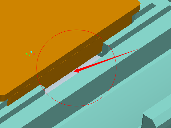

设计的是一个手机SPK,是一体的BOX,没有上上盖前1.2V听音OK,上了上盖后2V听音OK,2.37V有异音,初步分析实在800HZ处震动不平稳导致,请教大师们,改如何解决,音圈的高度有1.35改为1.25mm,也无任何用处,之前试做全部OK,之后试做修改过腔体,在U杯的长轴一侧开啦一半的孔,使其出音排气等,另一侧因空间问题,没有对称开,现打胶堵死这个出音口效果也不大,比较着急,请大师们协助解决一下,在此非常感谢!!!

是不是U杯开孔后使得磁场不均衡了
z506708927
等级:论坛游侠 帖子:39 积分:325 威望:0 精华:0 注册:2013-2-27 14:52:24
  发帖心情 Post By:2014-4-28 21:26:36 [只看该作者]
刚刚表达不清楚,是防止磁路的腔体上开了个孔,我截个图吧
2512

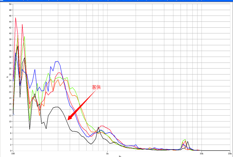

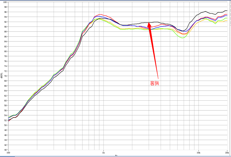

  发帖心情 Post By:2014-4-28 21:30:56 [只看该作者]
以上为测试曲线,请查看,另外失真方面也偏大,改如何改善

  发帖心情 Post By:2014-4-28 23:23:01 [只看该作者]
什么形状,啥膜片
兵临城下
等级:论坛游侠 帖子:26 积分:261 威望:0 精华:0 注册:2013-11-24 1:54:07
  发帖心情 Post By:2014-4-28 23:25:59 [只看该作者]
从曲线看,你客户的膜片刚性比你的强一些

  发帖心情 Post By:2014-4-29 10:06:36 [只看该作者]
8OHM 0.7W ?單從3D圖上理解,磁回一側開散气孔,增大功率時喇叭內阻尼左右不一致導致振膜振動不規則,造成不良,
但沒修改前都是好的,打膠都孔也于事無補? 這喇叭除了後期開了個孔,難道四周都是密閉的嗎?(可靠性實驗估計很危險)
也許是磁路系統弱, 也許是振動系統質量重和PEN酮體強度不夠,導致曲線低,..

四周都是密封的,怀疑是单边开孔导致震动不平稳,但是封死孔后,效果一样,没有大多改善,主要还是700-800HZ的时候有杂音,但是单体听音OK

这是失真曲线
2512
