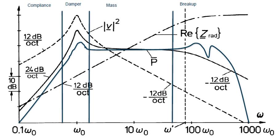

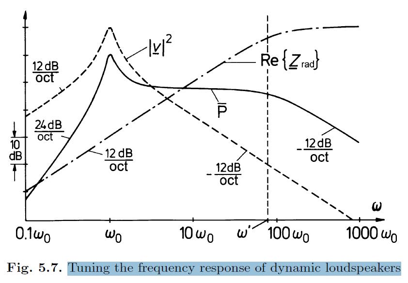

  发帖心情 Post By:2013-1-21 15:10:36 [只看该作者]
看此图,应该会得到某些启示。
扬声器中频是出于质量控制区,改变Mms和BL, 都会影响灵敏度(声压级)。

  发帖心情 Post By:2013-1-21 15:15:42 [只看该作者]
几个对应区域:
顺性控制区,阻性控制区,质量控制区,分割振动区。
中高频主要受分割振动和辐射阻抗影响。

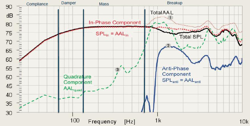

  发帖心情 Post By:2013-1-21 15:24:55 [只看该作者]
此图很好地说明了分割振动的影响。
