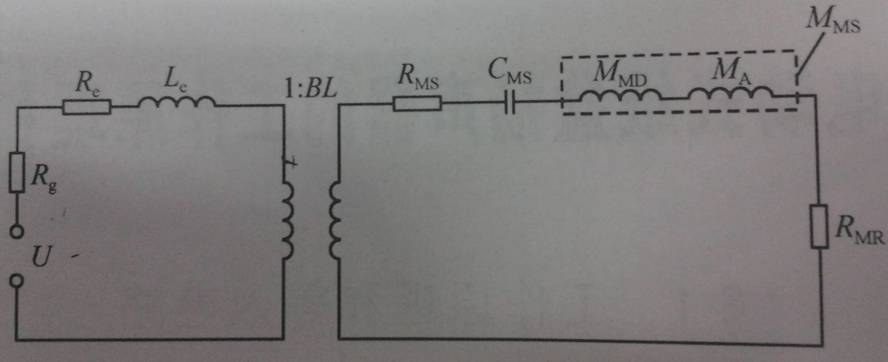

此图确实有错误。理想变压器是不能进行电压-电流变换的。

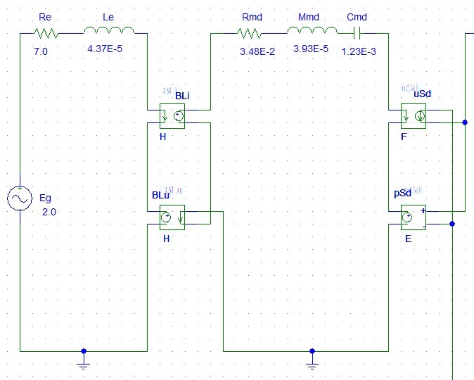

  发帖心情 Post By:2012-11-23 22:10:33 [只看该作者]
若非要按变压器去考虑,需要进行阻抗型--导纳型变换。

昨天晚上和今天上午在声学楼年会现场,已经当面向俞锦元老师求证:
俞老师对于楼主的问题做了回复,正如水仙超版所言,主要看怎么理解。楼主如果有疑问,可以联系发邮件给俞锦元老师,同时俞锦元也委托水仙超版可以代为解答。
同时,俞老师提到在新版的书里面,也有一个小失误。
我在这里不先言明,希望各位有书的朋友,自己把那个小BUG给找出来。
在这里,也很感谢俞老师的豁达和胸怀,毫不讳言自己的失误,也非常欢迎大家跟他交流。俞锦元老师的邮件地址是: yjy#ggec.com.cn (请将#改为@)
