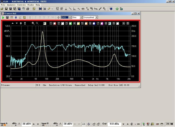

                 为什么倒相箱的阻抗曲线的一个峰几乎没有了还会更好?
    在看一篇介绍某产品(一个小型倒相箱)的设计过程的时候,看到下面的话:
   “ 箱体设计方面除了容积外,导相管的设计这次主要从听感上进行调整,我希望找到那种下潜够深的、够蓬松质感的低频,我认为这是耐听的人耳生理上容易接受的低频,最后自然是找到了。但在测试阻抗曲线时出现了有趣的现象,除了喇叭形成的第一个峰外,几乎测不到导相管形成的第二峰,郁闷了、笑了。
    不过听感压倒一切,好听就是硬道理。结果是,声音宽宽的、细细的、柔柔的、从口水歌到大型管弦乐大小通吃
    文中说的“找不到倒相管形成的第二个峰”,应该是倒相箱的双峰阻抗曲线的频率较低的那个峰的。
    为什么这个峰会被削平到这样的程度呢?采用的是什么方法?
    这样的状态有什么优势?
    请教了。

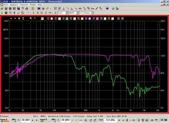

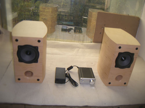

村人兄,下面是自己的一些实践,作不得准,仅供参考,望指导,谢谢.这是一种介乎于倒相和传输线结构之间的4寸全频书架测试图,一是离箱50公分,一是近场分别对单元和出气口,声音确另有天地.
图片点击可在新窗口打开查看此主题相关图片如下:4寸2.8仿天朗.-1jpg
[此贴子已经被作者于2012-10-25 23:16:00编辑过]

回复  发帖心情 Post By:2012-10-25 23:06:14 [只看该作者]
下图夹板的是倒相结构,另一个就是新结构了.

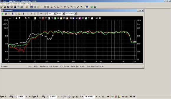

chaogao
等级:业余侠客 帖子:54 积分:495 威望:0 精华:0 注册:2009-3-25 22:00:21
三种结构的测试  发帖心情 Post By:2012-10-25 23:11:06 [只看该作者]
下图中白线是共鸣管结构,绿线是新结构,红线是倒相结构.
SPL100
  发帖心情 Post By:2012-10-26 0:44:25 [只看该作者]
以下是引用chaogao在2012-10-25 23:11:06的发言:
共鸣管的低频要好些,这几种的阻抗曲线能否提供?谢谢无私奉献。

假如听感和测试数据对不上,肯定是哪里出了问题。图中的低音明显泄露,明显调谐有问题,这样的音箱比较适合特殊的口味,按照道理:听感在阻抗高的部位有跌落,第一个峰缺失会造成延伸会好一点(比较正规的调试方法)。这个音箱适合近距离,小音箱的听音,千万不要大功率,否则就“露馅了”
