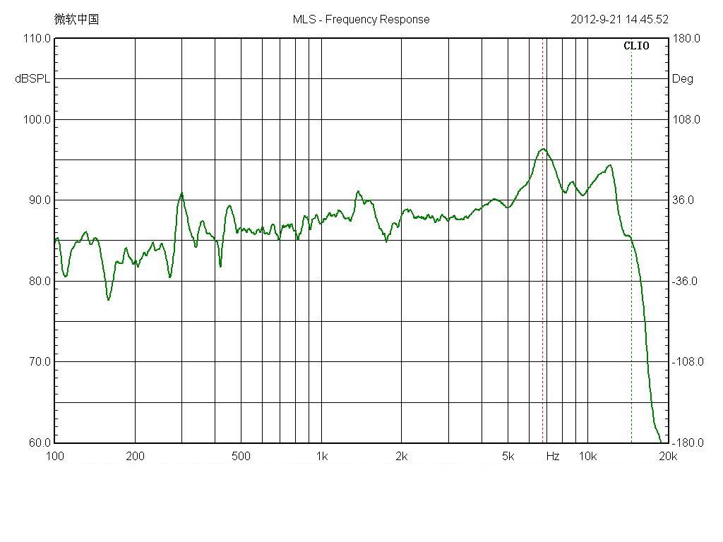

有一个全频(4寸)单元,中等价位了,但是测试得到该单元的频响曲线的6.8KHz处有较高的峰,如图:(未加时间窗,高频部分差不多的)
这样的情况,看起来是要在分频器里采用一个陷波电路(就是把适当数值的L,R,C并联后串入单元回路)。
请教的问题是:
增加这个电路后,是可以把这个高企的峰拉平的。但是,有没有什么负面的影响呢?
全频扬声器,卖点之一就是“直通”,现在串了一个电感,就不再“直通”了,会有什么影响呢?
请教了,谢谢!

任何一个东西都要正反两面性。就分频器而言,同样是号称搞高端Hi-End的,有人说越简单越好,有人说把曲线修正得越符合要求越好(有些发烧大牌的分频器非常复杂)。你认为谁说得对?回到前面那句话,任何一个东西都有正反两面性。简单分频器甚至直通有它的好处,也有它的不足之处;同样的复杂的分频器也一样。选择一条思路,走到别人走不到的地步,就一定有人认同,你就是赢家。彻头彻尾,左顾右盼,或者每一个方面都想照顾到,你永远不可能是赢家。

把峰改低,是从单元本身的生产过程着手的吧?
有什么好意见,请指教。
弱弱的问一下:
    是不是这个全频单元的水平差了些?
    做的较好的全频单元,好像不会这样的。

4寸全频可以做到20K的,2-3K稍微隆起~~图片点击可在新窗口打开查看FO大概可以下到70左右吧~~

这样的单元,就好得多了。
可见也有全频做的好的.....至少不会留下高频段一个“巨峰”这样一个难题。

调整喇叭单体曲线比折腾复杂分频器要合算的多。

高见!而且是一劳永逸。
分频器再折腾,再复杂,也只是一种对现状的改善。
再说,频响曲线是平坦了很多(这往往是可以折腾得到的),但谁知道其它方面(频响曲线外的东西)又有什么负面的东东呢?
何况很多东西,频响曲线没有也不可能表达的......

接上电感,理论上是通低频,阻高频;但是只要使用电感,在低频部分的量感肯定会削弱的(听音上有区别的),而且电感的品质也很重要(如空心,还是铁芯,线径大小),这和高品质电容一样的道理。
鉴于该SPK是中等价位,搞不好一颗电感就占了SPK的一半成本了。
所以还是建议楼主优化SPK的设计,高频部分的巨峰是能通过调整振动系设计压下来的~~~当然这就要看楼主当前的SPK设计是如何的咯~~~
