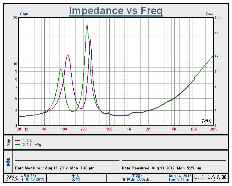

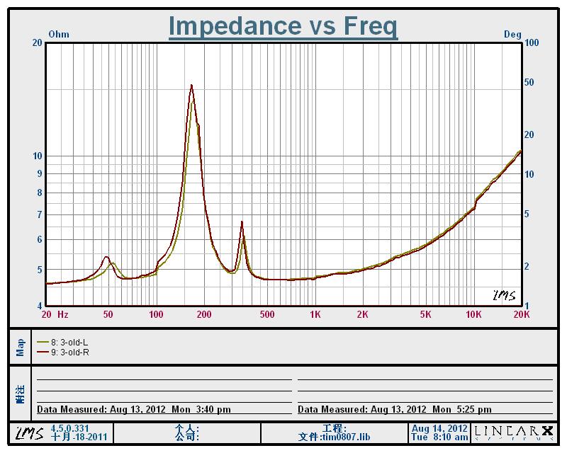

附件是两个无源辐射器箱体阻抗曲线,两只箱体唯一的差别是箱体容积不同,而SB1206的两条阻抗曲线是调整无源辐射器辅重得到的。
请路过的大师帮忙分析一下:1、为什么SB1205这个无源辐射器箱会出现三个峰?有相应的理论支持吗?
2、对于无源辐射器箱来讲SB1206对应曲线的箱体为什么会在低频上不如SB1205的效果好?
以上非常感谢!

 1、用手按住箱体,再测试,看看是否有第三个峰的出现,首先的排除是箱体太薄而震动引起的第三峰才能继续尝试理论分析啊~这个玩意很有意思~
2、你1206的箱体调谐频率明显比1205高很多,所以1205的低频会好一点,这个怎么会有疑问呢?还是我没能理解你问的是啥?

呵呵。。。好象我没太明白您的意思,不过我应该补充一下说明:
1、箱体是两只SPK+一只无源辐射器,两只喇叭是并联的一个通道;1205的两条曲线是两边腔体即两个通道分别检测的结果;
2、1206的箱体和1205一样的结构,只是腔体小了些,两条曲线是同一个腔体,在无源辐射器上加了不同配重后得到的。
就请大侠多从理论上帮忙解读一下。谢谢了!

呵呵。。。从我的实际检测结果来讲,您的判断有点误差:
1、图1205(第一个有三个峰的曲线)是腔体足够大时测出来的;而第二个有两个峰的曲线是腔体不够大时测出来的。也就是说,第一个图对应的腔体要比第二个图对应的腔体大得多(大约1。5倍的关系);
2、后面您对第一个图的解读我觉得不太恰当,显然您将调谐频率点都选错位了。但问题是我也正需要一个正确的解读;
3、我还是比较同意您对第二个图的理解,但这只是一个无源辐射器箱,不是倒相箱。
请在线的大侠帮忙解读一下。拜托了。。。

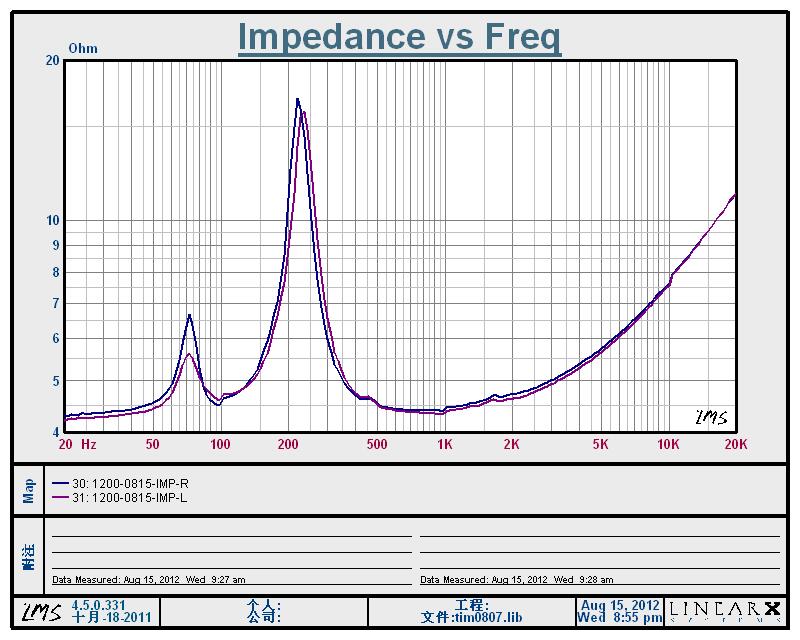

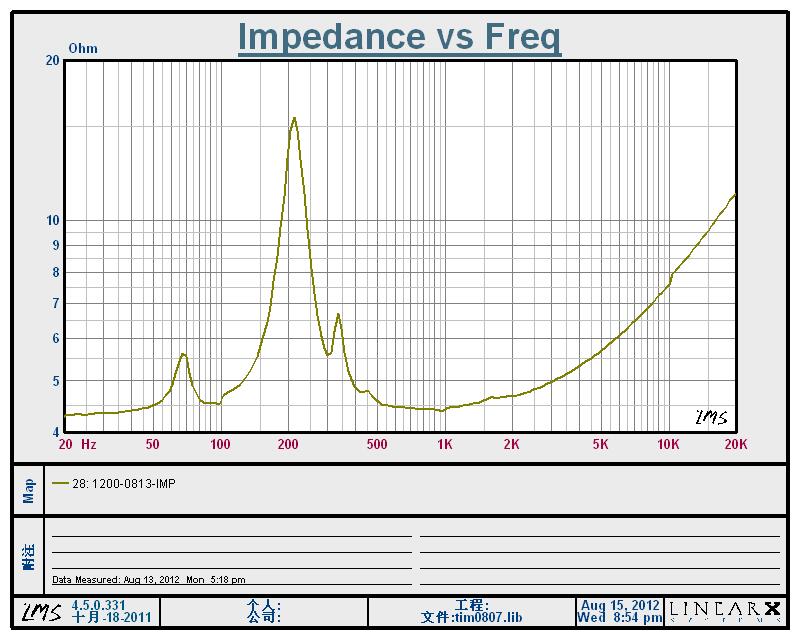

(再附上新试验的结果曲线)说明一下:
附图1200曲线是腔体足够大时测得的,同样是采用两只喇叭并联加一个无源辐射器为一通道;
附图1201曲线是在1200的基础上将腔体减小约1/3后得到的,两个曲线是左右通道分别检测得到的。
以上请路过的大师赐教。谢谢!

二楼的仁兄再帮忙看一下,这次两个图中的调谐频率应该没有明显的差异了吧?那么低频听感的差异又当如何解释呢?
随便探讨,请多指教!

我觉得上面的理论分析很有道理,但下面的经验推测我有点不太明白,请多指教:
1、1205和1200图上的阻抗峰确实不正常,能否再分析一下其原因?无源辐射器箱和倒相管真的可以等同理论吗?
2、1205比1206好听不是出现1206低音较浓,而是1205低音很沉,1206低音很虚。
3、再改小1206箱体时左峰没有明显变化,而是右峰在向右移动;而当减轻无源辐射器配重时,左峰明显增大,且变宽,其变化状态和1206图上的绿线向紫线类型变化类似。听感上会感觉低音变硬了,确实有力一些,但象落在半空中。
以上还请多多指教。谢谢!
