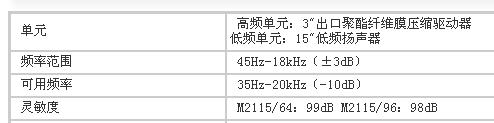

对于一个音箱,我们会看这个音箱的频响曲线怎么样。
国家标准,-3dB,F3......
上次说到一些文章、资料里有什么-10dB的提法,大家很不认同。
不过,在一些公司(当然是正规的大公司才算的)的产品目录里,也出现这样的东西:
这可是一个很大、很专业的公司,里面电声高人比比皆是的。
这样的说法是什么意思?
请指教了。

我感觉45HZ很难实现
  发帖心情 Post By:2012-8-3 12:32:23 [只看该作者]
有效频率范围是-10dB确定的,国标里有规定。
  发帖心情 Post By:2012-8-3 12:34:10 [只看该作者]
+/-3dB指不均匀度,就是频响曲线的平直程度。

3”出口聚酯纤维膜。。。难道是国外公司?国内公司都会写进口膜的,呵呵
15“PA单元很容易做成Fo在45hz附近或是更低41-42hz,没什么问题但是灵敏度会在97-98dB(w/m),如果在99-100dB的话,除非很特别很舍得成本的磁路设计,不然Fo将会超过45hz或是稍高
频率范围等同实效频宽,而可用频率等同有效频宽
+/-3dB水仙兄已经说了,是频幅特性的不均匀度范围
但是技术语言和销售语言应该区别对待

以下是引用水仙在2012-08-03 12:32:23的发言:
谢谢!
可用=有效。
