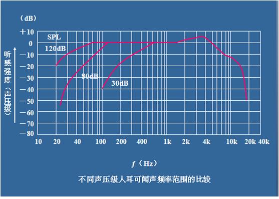

什么是计权? 就是滤波曲线, A,B,C计权分别对应三种滤波曲线. 滤波的原因是因为人的耳朵对不同频率的敏感度不同, 人耳对高低频都不太敏感,
所以这些滤波器就是为了模仿人的耳朵听到的声音强度, 把高低两端作些衰减.区别嘛就是三种曲线衰减的程度不同.
首先要了解等响曲线的概念, 人耳对不同频率的声音, 灵敏度是不同的, 对2-4kHz的声音最敏感,所以如果相同的声压级,
听2-4kHz时,会觉得它最响. 去找找等响曲线图,就明白了. 规定1kHz的声压级大小为方, 比如1kHz,40分贝, 人耳感受到的响度就为40方,
对其他频率的声压级感受到的响度, 和1KHz的40dB的一样响,就画出了一条响度为40方的等响曲线. 不同响度的等响曲线是不一样的.
ISO226规定了等响曲线.  人耳对低频,高频较不敏感, 在响度低时, 低频衰减得比较厉害, 所以等响曲线以1kHz为中心,两端往上翘, 当响度增加时,对低频
的灵敏度会上升. 这样等响曲线的翘度会渐渐变小, 大概到90dB左右,等响曲线才差不多成为一直线, 就是说20Hz,90dB的信号, 同1kHz,90dB的信号
听起来一样响.
因为不同响度(也就是声波的声压级不同时),人耳又不同的等响曲线, 所以对不同级别大小的声音, 规定了不同的计权,也就是A,B,C,D计权,我这个说得是最详细的,
你在网上其他地方找不到.
A计权是模仿60dB以下的声压, 这是大多数的日常情况, 也是最符合人耳的响应曲线了,它基本上是把40方的那条等响曲线,翻个个,就是A计权的滤波曲线了.
B计权是模仿60-80dB的声压, 滤波曲线两端没有A计权曲线下压得那么厉害
C计权曲线同B计权很像,它是模仿80dB以上的声压
D记权是高频段(1kHz以上)的处理曲线,它不但不滤波,反而对这个频段的信号加以提升,这个计权是测量100dB以上的声压时用,比如航空业的强噪声,引擎噪声什么的,一般这种都在耳朵的痛阈以上了, 所以不但不能降还要给你提. 应用相当专业.
一般A,C这两种计权用得最多, A计权是用在MIC测量时人耳听到的响度,比如测一个小区内的环境噪声,就用A计权, C计权是用来测量工业噪声,那种周期短的的脉冲强噪声,爆炸声等.实现方法就是在声级计里加上个滤波器, 你选了那个A档以后,它给你减去一个与频率对应的dB值, 得到的dB值就是计权声压级, 就像小学生做减法那么简单.
分别记作dB(A), 或dB(B), dB(C), dB(D)
