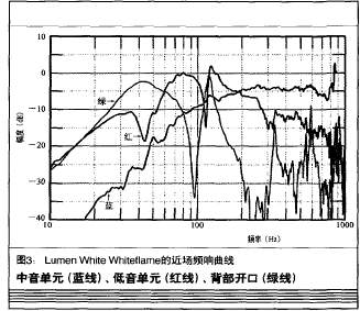

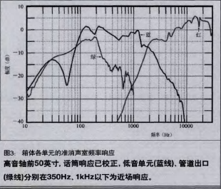

                                      一个基础问题请教各位
    如果我们把需要的声波叫信号,把不需要的那部分声波叫干扰的话,就有一个很基本的问题:
   信号要比干扰的声波高多少才好?
   当然,这个比例是越高越好的,如这可叫信噪比的话,有30dB当然是很好的。
   但,这个要求在一般的音箱里(这里只是对音箱发出的声波来讨论的,电信号方面是另一回事)是很难达到的。
   下面是一些资料的里的“名箱”的开口外的近场声压曲线。
    我想请教的问题是:那些是有用的信号?那些的干扰的“噪音”?这些图里的“信噪比”如何判定?
    当然,达到什么水平就认为是可以接受的“信噪比”?
    谢谢各位指点。

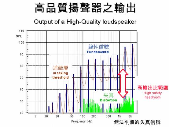

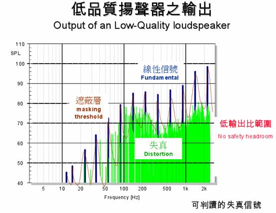

各位:上面的图可以参考吗?
具体怎样解释?
请指教了。
xiushuicunren
加好友 发短信 修水 村人
  发帖心情 Post By:2012-5-1 15:03:06 [只看该作者]
一个问题:那个“掩蔽层”是怎样得到的?
如果把不需要的声波当作“失真”一样来对待,那么“输出比”就可能是一个可以接受的概念吧?
请各位指点了!

以下是引用xiushuicunren在2012-05-01 08:29:28的发言:
各位:上面的图可以参考吗?
具体怎样解释?
请指教了。
老徐,你看的资料还真不少,这些资料都搜出来了。
你讲的那个阈值,就是我们前面讨论的THD,用百分比表示的。不过如我前面所说,我也不知道这样阈值是多少,只是凭感觉经验定了一个。
你的这个图中到是有严格的定义标准了:不能超过遮蔽层,否则会被判断出来有失真。
遮蔽层(这个词是台湾文献里的叫法吗?),大陆应该会叫它掩蔽层、掩蔽域之类的,心理声学里面的东东。这个图的得来,应该不是严密推导得来,而做心理声学实验统计而来。其实就是掩蔽效应的一种。失真信号的能量超过遮蔽层,不再能被遮掩住,就容易被人感知到。
[此贴子已经被作者于2012-05-02 19:35:54编辑过]
