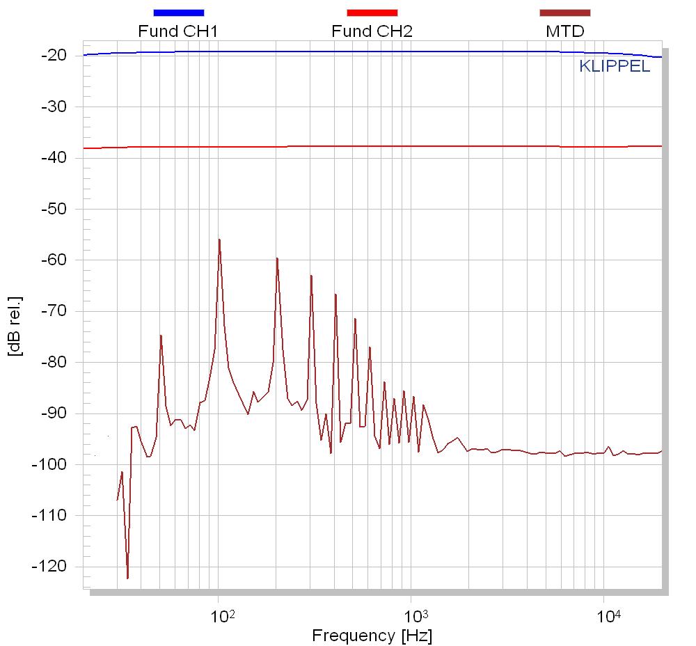

最近使用到一台功放,低频受市电50Hz信号影响,
产生较多的偶次谐波成份,失真很大。
具体是功放哪部份做得不好?
请帮忙分析下原因,谢谢!
附图:

用科力普来测功放,楼主也太油菜了。
一般来说,做功放的会用AP来测....
一通测试下来,哪部分参数不良,会有提示的。
科力普木有这个功能。

电容滤波

应该是滤波的问题

1,可能是功放输入部分滤波做的不好
2.可能是供给功放芯片的电源信号不好,例如你用的是7805芯片,可能给此芯片提供的电源不好
供参考

应是电源部分,还要看下地线的走向
