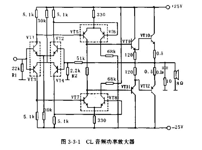

TinkerBell
  发帖心情 Post By:2011-6-23 12:32:06 [只看该作者]
TinkerBell
  发帖心情 Post By:2011-6-23 12:33:05 [只看该作者]
末端的10欧姆电阻和0.1U电容就是

在有效频带内,功放的内阻如果是0.1欧姆,那么这个网络有用吗?我觉得没有什么价值。
