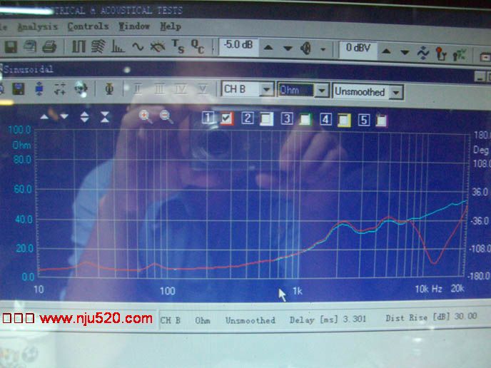

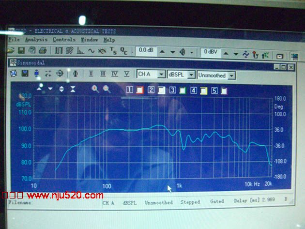

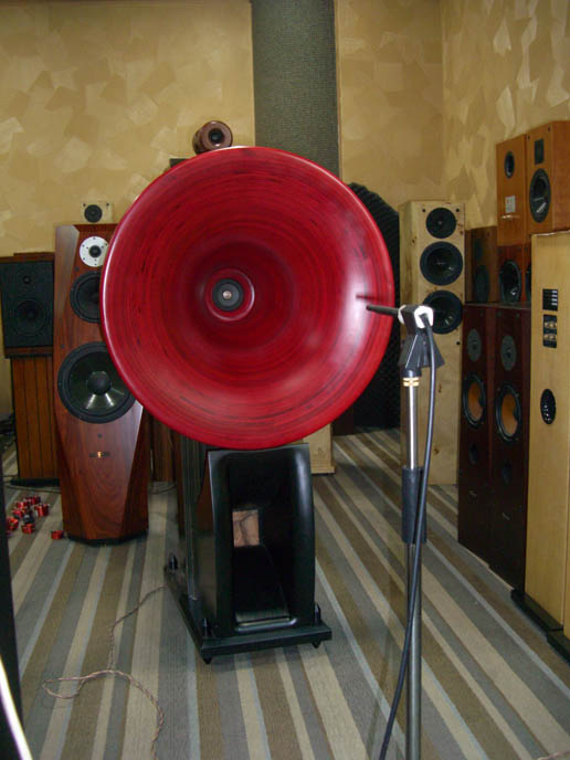

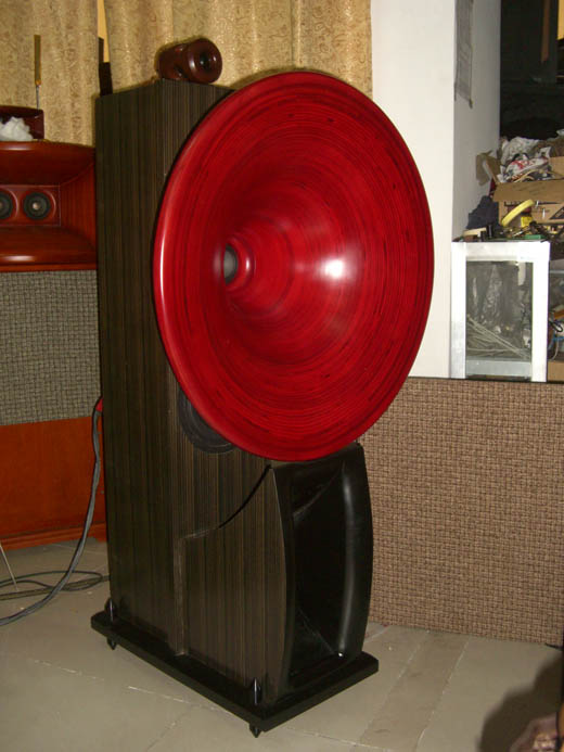

自己最近做的号角音葙,朋友用电脑软件测得如下二条曲线,不知该如何分析,请教声学楼上各位老师帮助答疑,其中阻抗图红线是加了超高音,白线是二单元.谢谢.

看喇叭,很象万均前辈的那个全频.
不知道主想分析什么东东/.
分析频响曲线?整个曲线明显低频稍微多了一点点.听感上估计会低频不足吧.
人声估计还是比较雄厚的.
阻抗曲线...看不懂,比较奇特的曲线..
如果方便的话,把测试资料保存成TXT,再测下其他的箱子,做对比好了.

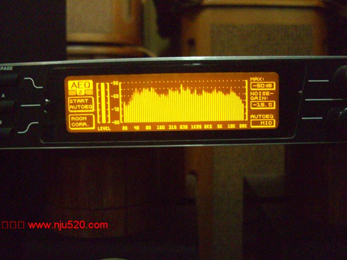

谢谢,号角中用的确是万钧三寸全频,这里再附上用DEQ-2496测试的频谱,粉红噪声讯号(测试环境有不同)同一对葙,不知那个测试准确,从现场听感分析,能量充足,发声轻松自然,个别年轻人略歉高端声音不足,但大多数人反映满意,是一种自然真实的声音取向,因葙体设计较为异类,测量的阻抗曲线也少见,因自己不会从上述曲线分析,希望坛友帮助从而进一步改进设计.

以下是引用DAAS在2009-09-11 16:23:17的发言:
看喇叭,很象万均前辈的那个全频.
不知道主想分析什么东东/.
人声估计还是比较雄厚的.
分析频响曲线?整个曲线明显低频稍微多了一点点.听感上估计会低频不足吧------------是什么道理啊,
