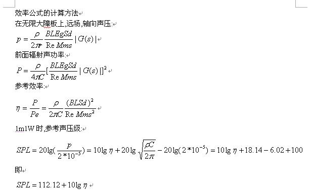

SPL=112+10Lg(效率)
这个112是怎么来的?

应该是前辈们做了无数次试验得出来的结论
  发帖心情 Post By:2010-9-15 10:20:12 [只看该作者]
可以推导计算出来的, 大家不妨试试!

好公式。是这样理解的吗?
比方说一个90dB 扬声器,它的效率是:
90=112+10lg 效率∩
-22=10lg 效率∩
-2.2=lg  效率∩
由对数公式演变:
10^-2.2=效率∩
0.006=效率∩
0.6%=效率∩
