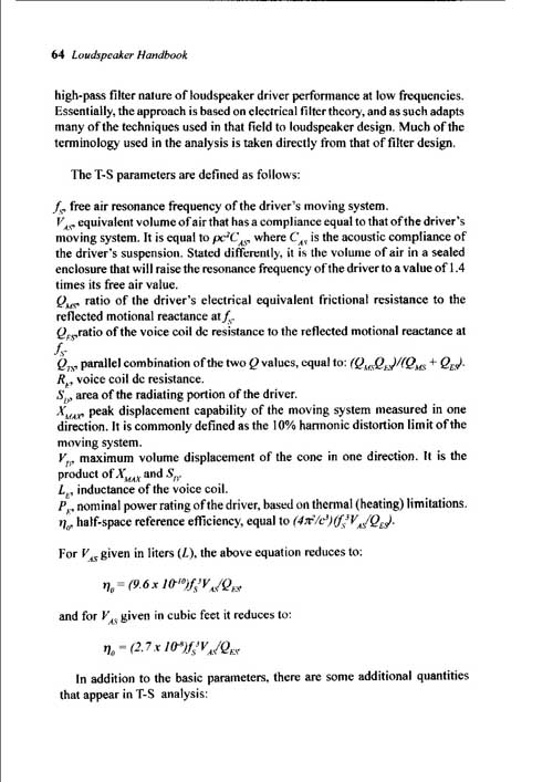

  发帖心情 Post By:2009-7-17 14:41:32 [只看该作者]
来,排排队,分果果...
RE及其以上为小信号
SD及其以下为大信号
[此贴子已经被作者于2009-08-31 21:42:29编辑过]

  发帖心情 Post By:2009-7-28 13:25:14 [只看该作者]
楼上正解
