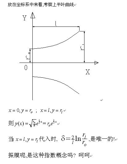

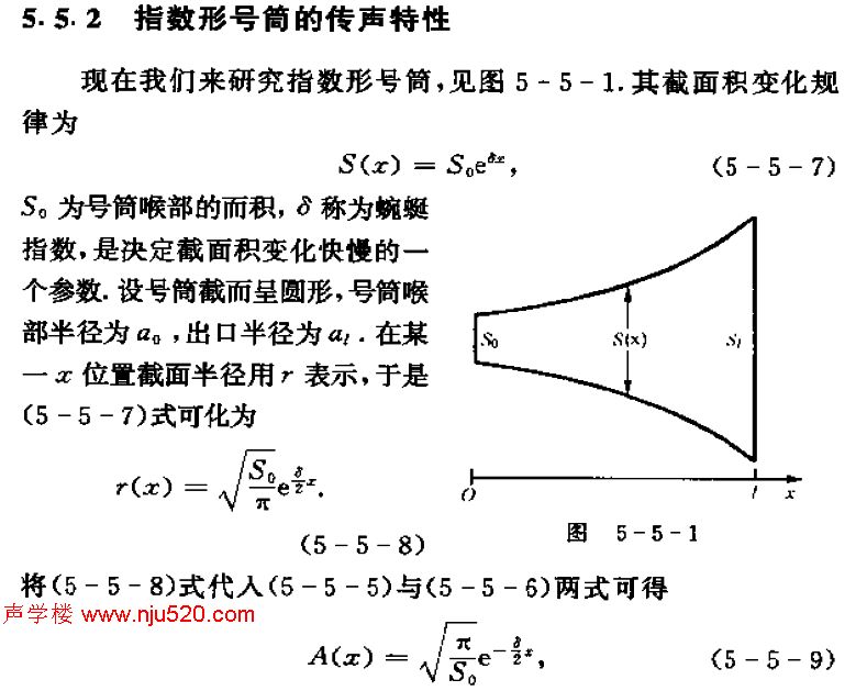

先贴出<声学基础>一段:
jam  :没有唯一不一定对啊,呵呵
[此贴子已经被作者于2009-05-28 23:06:47编辑过]

指数型振膜型状,在王以真老师的《扬声器技术手册》一书中第65页有说明,本人相机坏了。无法拍照。

1.振膜横切面形状为指数曲线的设计叫指数型
2.一样的。某些时候连用途也一样,例如天朗单元低音振膜起到高音号角的作用
3.不是唯一。有平板型、锥型、指数型、碗型。(不知道有没有双曲线型?)
4.兼顾振膜刚性和高端频响的设计
请指教
