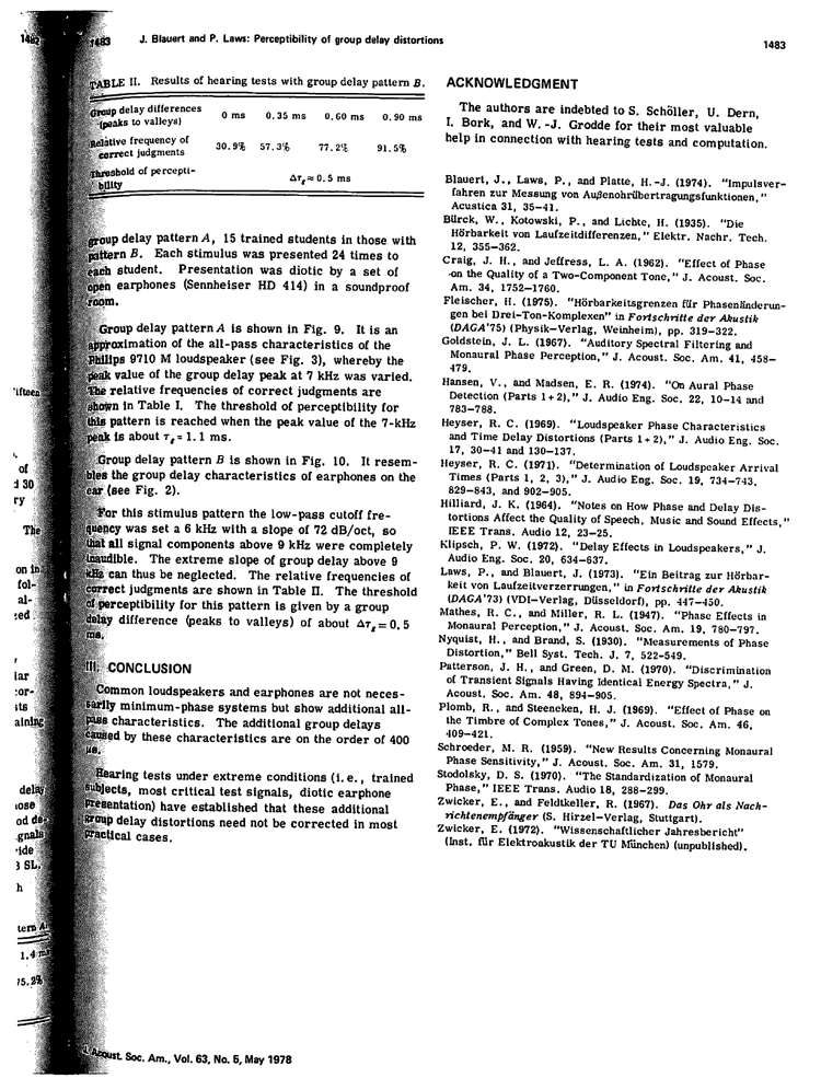

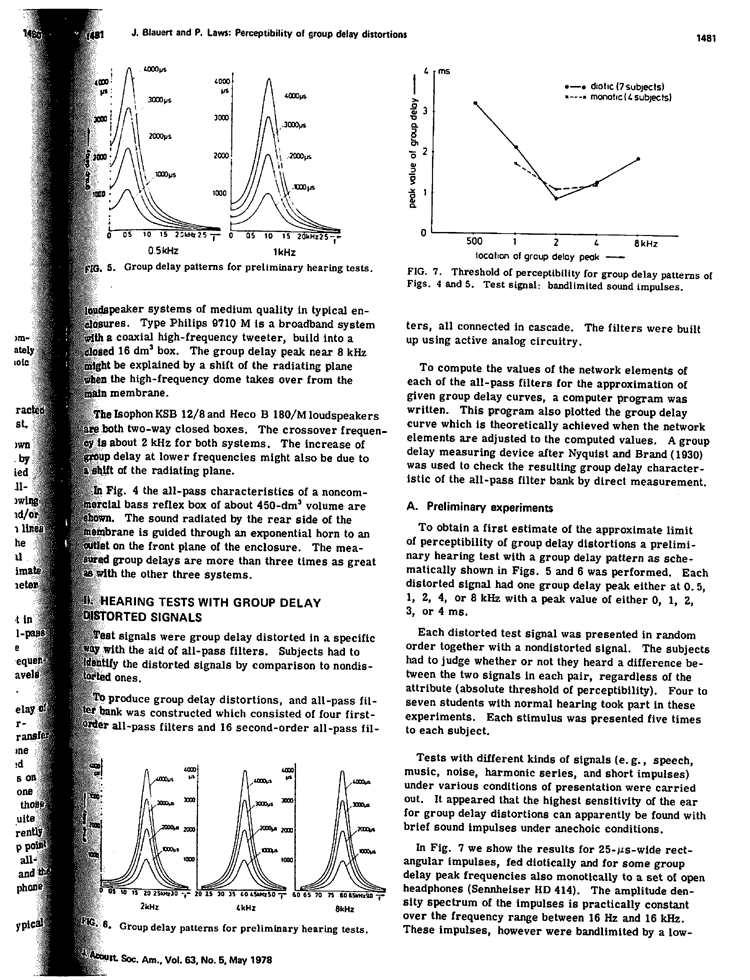

  发帖心情 Post By:2009-6-15 12:07:58 [只看该作者]

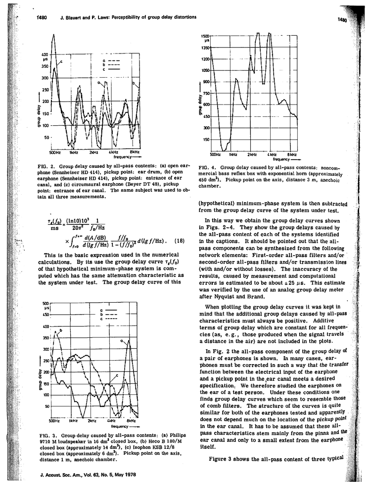

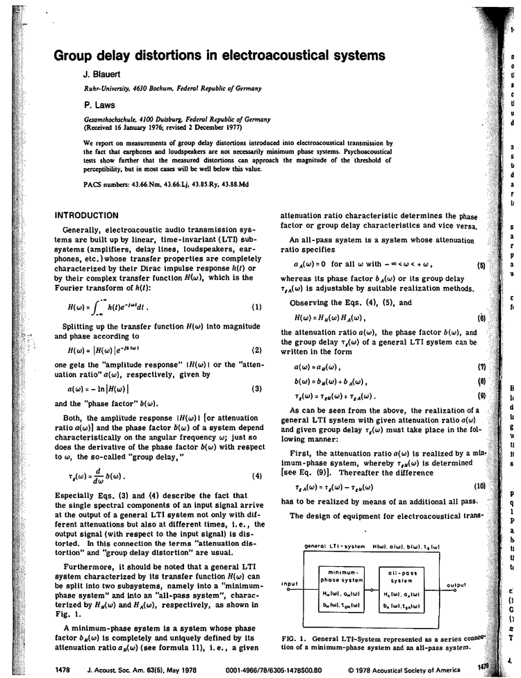

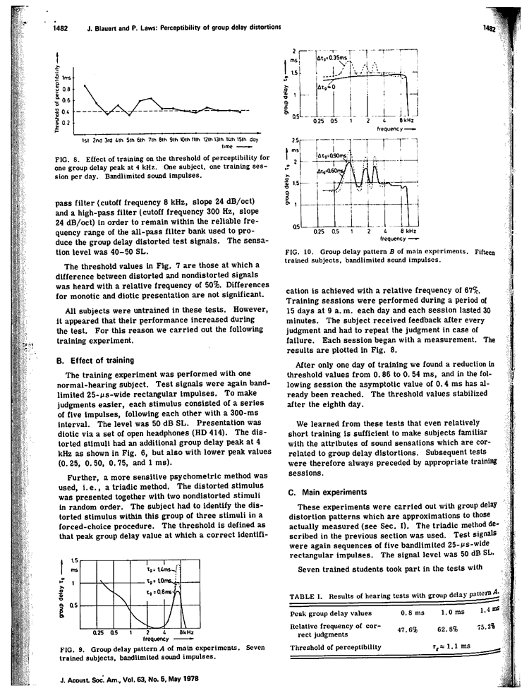

马上又找了一下,Blauert和Laws的文章找到,
粗看里面的示意图,用的就是全通滤波器。
图片点击可在新窗口打开查看此主题相关图片如下:blauert和laws的群延时_0000 拷贝.gif
图片点击可在新窗口打开查看此主题相关图片如下:blauert和laws的群延时_0001 拷贝.gif

  发帖心情 Post By:2009-6-15 12:09:31 [只看该作者]
图片点击可在新窗口打开查看此主题相关图片如下:blauert和laws的群延时_0002 拷贝.gif
图片点击可在新窗口打开查看此主题相关图片如下:blauert和laws的群延时_0003 拷贝.gif

  发帖心情 Post By:2009-6-15 12:10:17 [只看该作者]
图片点击可在新窗口打开查看此主题相关图片如下:blauert和laws的群延时_0004 拷贝.gif
图片点击可在新窗口打开查看此主题相关图片如下:blauert和laws的群延时_0005 拷贝.gif
