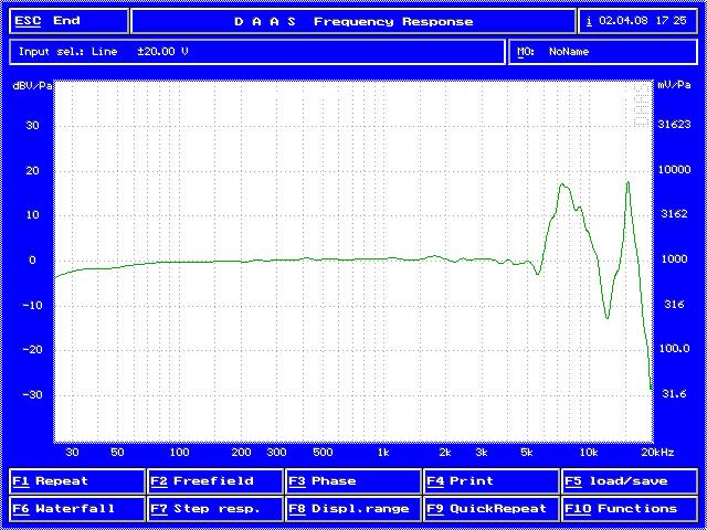

上传一张用  DAAS 32  仪器测试的数字麦克风曲线图,请各位高手指点指点,共同探讨。

5k以后的峰,出现的太早、太高,如此极容易导入可听高端噪声。MEMS的曲线高端的峰应该在7-8k以后出现。不应该如此,是否测试治具与麦克风匹配不良,形成了一个前腔,提升了高端频率?
wdele。您好!
首先说明下,上面的曲线图是 ECM结构的数字麦克风。
另外:5K出现波峰,的确是早了些;而且波峰高了很多,我已经做了调整,下次上传的时候会解决的。谢谢!

不好意思,今天一直在讨论MEMS,看错了。即使是数字麦克风,曲线高端还是要改进啦。
谢谢wdele,调整的动作已经开始了,我们保持探讨。
另外,是否有测试数字麦克风的仪器或设备,请介绍介绍。我现在使用的价格过高,计划采用价格合理的投入生产线实行量产。感谢了。

 我看是你测试有问题,怎么能使DAAS测试呢?

我们测试的数字MIC可没上述问题,请将测试的设备及连接情况作以简单介绍,以及测试中校准的过程.重点环节在A/D转换方面是否存在问题

似乎是用A/D转换后模拟信号测的。
如楼上所言,需要考虑你的解码板是否有问题,周边有无干扰
