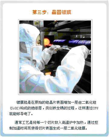

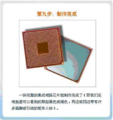

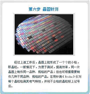

沙子是怎样变成黄金的?  发帖心情 Post By:2008-4-11 14:54:37 [只看该作者]
久违了,这次搬来了很多砖头,别闪啊,呵呵

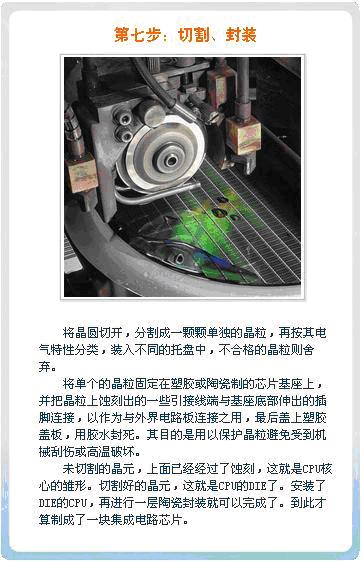

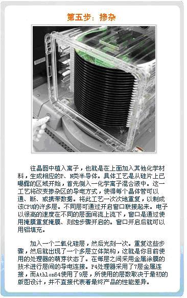

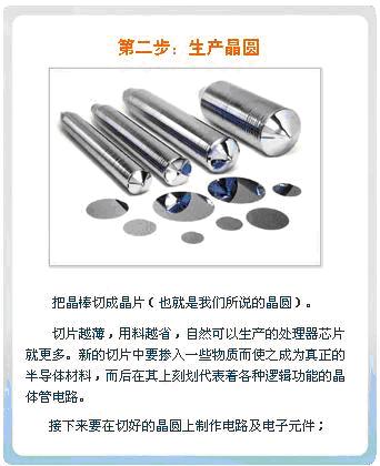

      原来晶圆是这样的搞法,可能最难的要属那个龟腚的生成吧?是否一个晶圆就是一个晶体管呢?那个阿死龙64位的用了9层那现在双核的是几层的呀?看来这种搞法比糊杨声器好赚钱了,

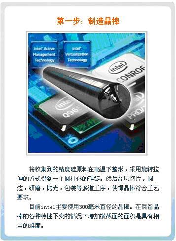

介绍很全面.
沙子变黄金,少了一个重要环节,即二氧化硅怎么变成多晶硅或单晶硅.
