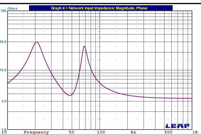

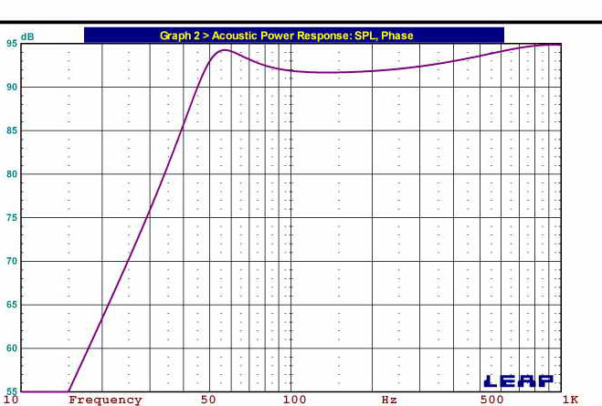

mobin-spk
  发帖心情 Post By:2006-4-7 9:48:42 [只看该作者]
 下载信息  [文件大小:   下载次数: ]
点击浏览该文件:
 下载信息  [文件大小:   下载次数: ]
点击浏览该文件:
此为LEAP模拟的曲线请参考
电声爱好者
  发帖心情 Post By:2006-4-7 11:20:28 [只看该作者]
楼主模拟得不准吧?
实际测试怎样?

mobin-spk
  发帖心情 Post By:2006-4-7 11:47:14 [只看该作者]
有两种方案,其中有一种和你的比较像,
你碰到过同样的问题吗?

  发帖心情 Post By:2006-4-7 16:56:39 [只看该作者]
可能你的箱体和喇叭不配,看模拟曲线可能箱体大了。实际经验,箱体大了确实容易出现声音出不来的现象。

  发帖心情 Post By:2006-4-9 22:05:37 [只看该作者]
看下整体SPL曲线,板才太薄也会有箱声的,低频的灵敏度高过了高频的灵敏度也会有此现象。
