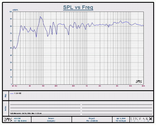

[求助]测试软件DAAS32的问题  发帖心情 Post By:2006-4-6 12:39:09 [只看该作者]
这是款落地箱,DX们帮忙分析下,90HZ的峰有没有办法让它削顶?两个5。25寸低音加25芯高音,两路。

tree
等级:论坛游侠 帖子:35 积分:462 威望:0 精华:0 注册:2006-4-4 11:24:55
  发帖心情 Post By:2006-4-6 18:33:32 [只看该作者]
学着初哥说一句 喇叭Q值高了 或箱体小了 或此处有共振了
喇叭的SPL曲线,参数有吗

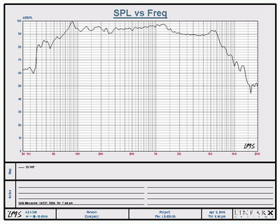

BassBox 6 Pro 如何安装,急!  发帖心情 Post By:2006-4-6 18:42:20 [只看该作者]
单体装箱测试(这是飞达的一款落地箱)

penghong_110
  发帖心情 Post By:2006-4-6 20:52:20 [只看该作者]
测试环境不知楼主能不能说一下。

aleoky
  发帖心情 Post By:2006-4-7 7:58:35 [只看该作者]
无响室测试 2V 1M/W

电声爱好者
  发帖心情 Post By:2006-4-7 9:17:42 [只看该作者]
测试条件或环境有问题!
低频能测到30Hz? 200Hz以下好象都不准!
(单体装箱测试好象是对的,Q高了,设计不合理)
唯其所爱,永不言弃!
维卡亚
等级:业余侠客 帖子:64 积分:615 威望:0 精华:0 注册:2006-2-21 15:34:10
  发帖心情 Post By:2006-4-7 11:20:15 [只看该作者]
同意楼上,是测试问题先.至于Q我觉得要看数据精度再作判断.
木原
  发帖心情 Post By:2006-4-7 12:10:47 [只看该作者]
單元的因素在內.測試及單體先解決.

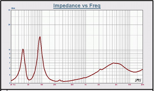

[讨论]双音圈喇叭优点统计  发帖心情 Post By:2006-4-8 10:17:16 [只看该作者]
箱体阻抗曲线

mobin-spk
车内三个听音的小窍门  发帖心情 Post By:2006-4-8 18:26:07 [只看该作者]
应是箱体搭配的问题,FO可以适当的提高,风管加大或是减短一点>
不排除单元的Q值问题>
aleoky
  发帖心情 Post By:2006-4-8 18:35:03 [只看该作者]
尝试过改短风管,频响曲线的峰没有变化,估计不是这个问题,喇叭Q值一会儿测试下,附加质量不好估啊

mobin-spk
  发帖心情 Post By:2006-4-9 14:14:16 [只看该作者]
从阻抗曲线看,系统谐振有问题.
