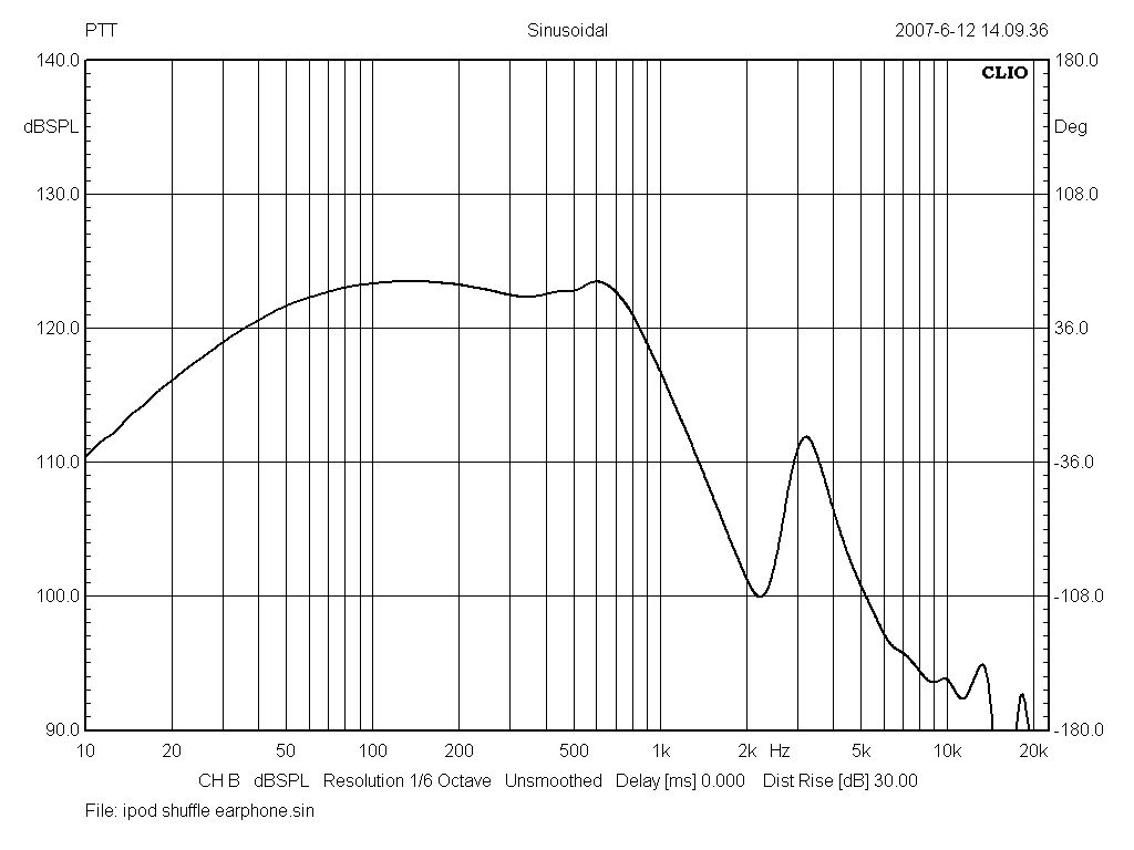

标题:IPOD shuffle 配套耳机曲线
wlq007 发表于:2007-6-12 14:54:43
附件为IPOD SHUFFLE配套的苹果耳机曲线,感觉音质可以,大家评价评价

Eagle 发表于:2007-6-13 12:11:19
说说测试条件。看样子是比较典型的放在耳廓处的耳机频响。

jickzg 发表于:2007-6-13 16:02:00
个人感觉3K波峰太高.5-10KHZ衰减太大.

wlq007 发表于:2007-6-15 17:16:30
测试条件:1mW ,人工耳密闭测试,

狼 发表于:2007-6-15 22:39:52
密闭测试?没有泄露?那低音不太好,而且声音不自然。可以在相同条件下对比一下MX-400的曲线就知道。
还有这种耳机高音不好的通病。

whyking 发表于:2007-6-22 10:04:33
减得太快了,高音怎么出来?

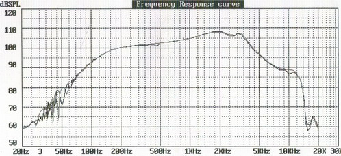

YANDONG7383 发表于:2007-6-22 11:31:26
這是我用陽光測試,不同的測試儀器其結果是不一樣的!

YANDONG7383 发表于:2007-6-22 11:35:45
這只耳機我聽過,還可以.不過高頻有點差!它的聲音比較大眾化,沒有什麼過性!
