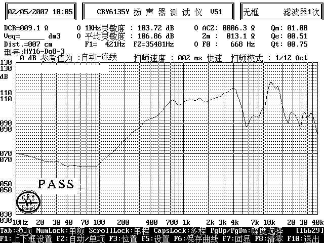

标题:[求助]16手机喇叭曲线改善
jytdnjs 发表于:2007-5-15 12:12:34

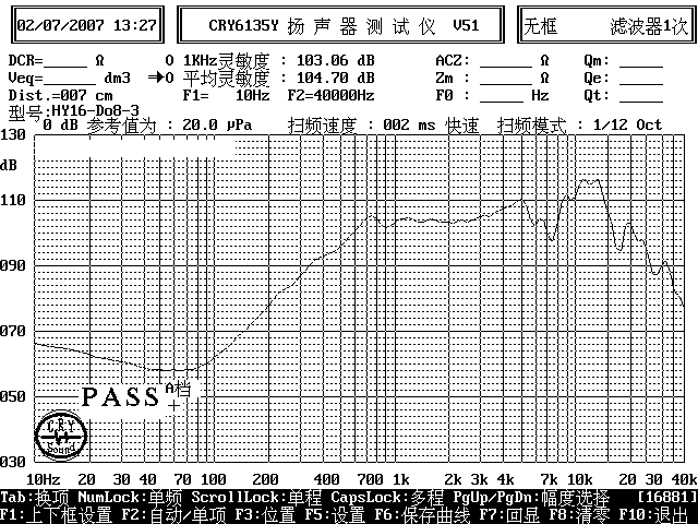

前一个是样品曲线。。。
后一个是手工样曲线。。高频4K部分偏低,声音起不来。。。改善膜片是不是效果会好。。

jytdnjs 发表于:2007-5-15 16:46:38
我这款主要应该是膜片问题。样品在4K达到最高然后衰减。。。我现在的到5K后才开始下跌。。而且最高处也没样品高。。
猜测是这样子。。。
怎么样改好还没试。。。。
哪位发表下意见啊。。。
6楼
jytdnjs 发表于:2007-5-15 17:20:49
1-4k部分整体偏低。。。。哪位支下招。。。

YANDONG7383 发表于:2007-5-16 17:28:02
韩国的膜片真的有那么好吗?这应该是膜片的问题吧!
11楼
jytdnjs 发表于:2007-5-16 19:39:41
应该是膜片的问题,但是中国的膜片应该也可以改好的啊。。。。中国的没法改好啊。。。有没有做膜片的啊。。。。给点意见啊。。。

ansonic 发表于:2007-5-17 13:11:13
改前腔,膜片的加强筋多一点,加强一下膜片的刚性!!
15楼
jytdnjs 发表于:2007-5-17 16:16:13
膜片花纹多点可能对低频有一定改善。但现在我的膜片低频跟样品差不多一样。。。

jytdnjs 发表于:2007-5-29 19:10:52
我要求的是4K那里开始衰减啊,。。。但样品膜片5K才开始衰减,叫供应商改几次膜片了。。改的都不行。。要不衰减位置不是4K,要不就是4K处峰值太低。声音起不来。。。。郁闷。。。哪位有好的方法啊。。。。
