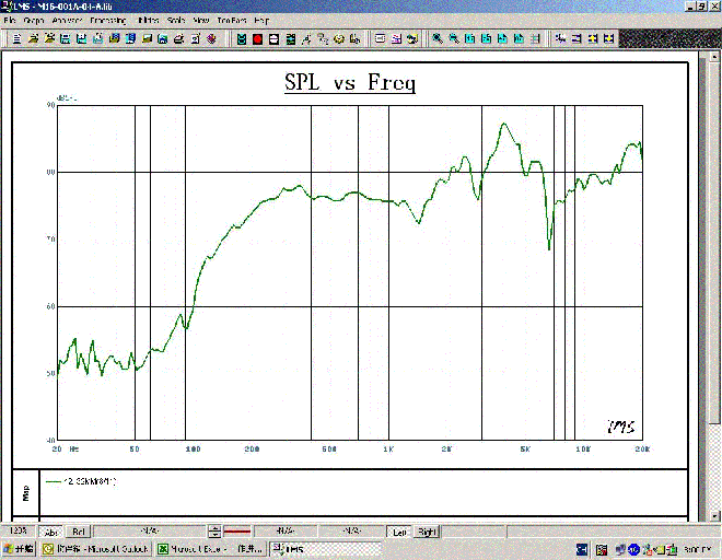

现在试做一款1.2"的喇叭,但现在在4KHz的地方有一个峰,在6.5KHz的地方有一个谷,求助各位DX帮忙改善!

bxiong 发表于:2005-11-11 17:58:08
振膜的眮体为纸眮体,边为海棉边,振膜的形状为抛物形,防尘帽为mylar18mm.

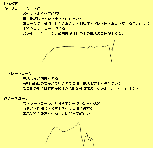

国明 发表于:2005-11-15 20:38:32
小事一桩
你的高频峰是抛物线纸盆的特性, 把它换成指数形纸盆就可以了.但你的开发的喇叭没看到,所以具体不清楚.
给你上点日本的鼓纸技术

知春 发表于:2005-11-15 20:55:12
楼上的说得好是好,可惜我们不在日本,这里懂日语的除了您之外恐怕没几个,英语很多人还凑合.能否抽时间翻译或解释一下!
