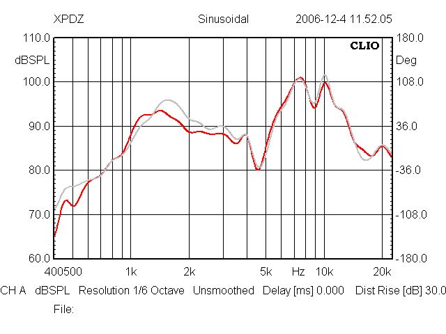

前几天做一款反射式后音腔的设计运用在手机上。
红色为密封式后音腔曲线,灰色为反射式后音腔曲线。
听感上声音丰富了很多,也很有力度的。MD实现也比较容易。
嘻嘻,拿上来给大家看看。因为是后腔测试,所以出声孔没有调动。

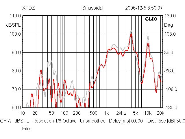

做了一个简单的处理,让中频段高高隆起!如果单个扬声器发声,声音是很难听的,如果另配一个扬声器,那音量很大,音质还算过得去啊!
