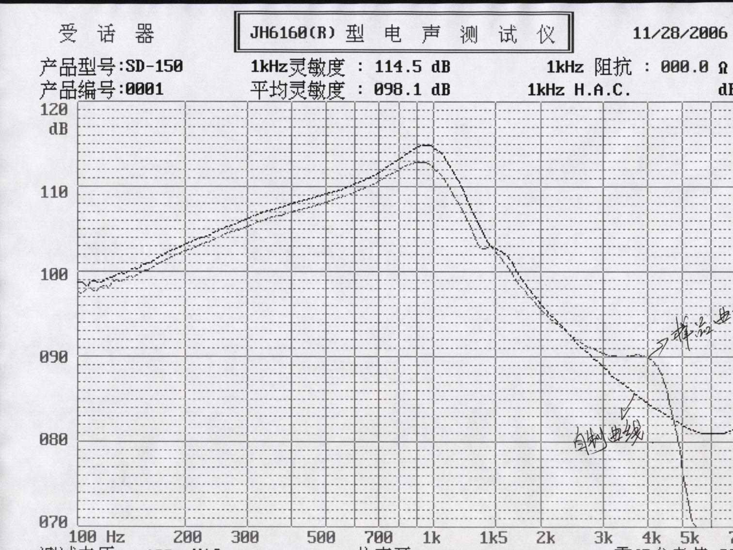

这是款10mm的手机受话器,音圈是直径5.6X0.035X29欧姆 振膜是PEI0.015,上传的是 样品和自制的曲线对比,样品的是铜圈振膜,而自制的是没有的!各位DX 帮XD看看,该怎么办!!不甚感激!

不是大问题,膜片中间部分加刻几道花纹或变下形状就搞定了.曲线传给做膜片的厂商,立杆见影!

样品是PET的材料,自制的是PEI的 ,这有影响吗》

PET材质在高频的表现的确会优于PEI材质.

•  问一下,3K到4K曲线不一样,对音质有什么影响啊?受话器频响曲线不是主要看300-3400HZ 吗?只是听说,不懂。
  跪拜楼主,能看到就解释一下吗

不难,在膜片中间部分加刻一道花纹或者将膜片的中间部分做成锥形即可搞定!
不过正如6楼所说,对于受话器来说没有必要改!客户特别要求除外

有些客户的曲线需要入框的,所以...

还有一人办法可以试一下,就是把球顶缩小,留出来的那部分再做一个曲面.具体自己把握.试一下,可能会行

楼主,你比较了两种材料加工好的膜的顺性了吗?或许厚度变化一点,你就能搞定
