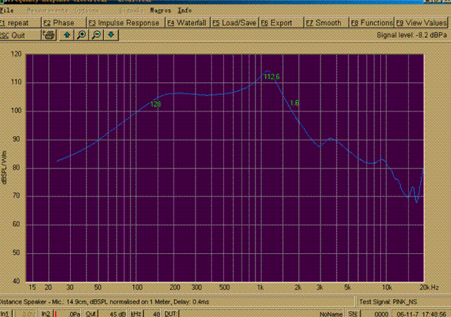

心动 发表于:2006-11-12 14:47:42
比如这个曲线,频率范围应该怎么看?
7楼
心动 发表于:2006-11-12 14:52:20
下面是我前几天测试的我自己的耳机的曲线,大家说说有效频率范围该怎么标?
如果按照传统的标准的话,是特别窄的.而客人要求的是40~12K,但并没有给出以什么标准来看

心动 发表于:2006-11-17 10:59:06
客人也没样品啊,这是新开发的.我给他写了测试报告,现在按100~2K-10dB来检测,他说听音没什么问题,算是默认了

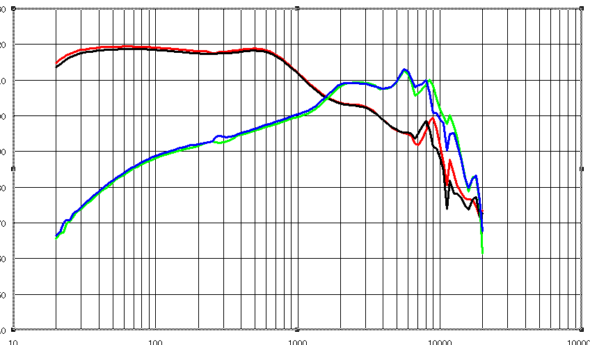

齐迦社 发表于:2006-11-17 14:06:52
哈哈,没样品还不好办,好在他默认了,要不然就整个自由场的曲线唬他一下下图片点击可在新窗口打开查看图片点击可在新窗口打开查看

yun 发表于:2006-11-17 20:05:19
如果这样,低频又很难达到了。图片点击可在新窗口打开查看
请问下:在GB和 IEC中的频宽是怎么定义的?
